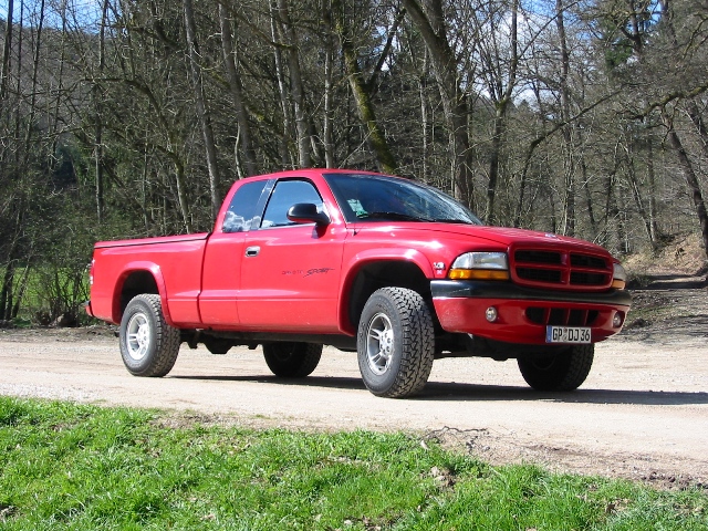

Ich fahr einen Sport 5.2l mit 4WD und Ext.Cab!!
Seit dem 03.03.2008, also noch nicht allzu lange.
Bin auch schon am Modifizieren(optimieren).
Er ist mir zu tief und zu dünn bereift.
Hab bereits eine zusätzliche Blattfederlage eingebaut.
Dann hängt er den Arsch nicht mehr so tief im beladenenen Zustand. Hat mir 1" an Höhe gebracht.
Ist auch schon keine Schiffschaukel mehr. Längere Bielsteindämpfer sind auch schon drin.
Werde ihm in Kürze einen 3" Bodylift und 33x12,5R15 verpassen.
So wie es aussieht die Pellen namens Hankook MT RT 03.
Sollen ganz gut sein, laut Amitests.
Hab heute noch ein bisschen an den Drehstäben gedreht. Jetzt steht er waagrechter da.
Nächste Woche spendier ich ihm noch eine Bullbar die ich von einem Terrano 2 hab.
Werde die Halter anpassen.
Häng mal noch ein Bild vom Urzustand an:

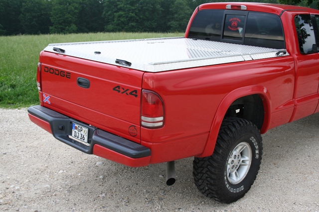

Hallo Ihr!
Seit 1 Woche steht "er" auf neuen Sohlen. Hab mir die 33er STT von Cooper genehmigt.
Hankooks waren z.Zt. keine lieferbar. Wartezeit 2-3 Wochen. Da wär ich bis zur Messe mit meinen Modifikationen nicht fertig geworden.
Vorher musste ich meinem Widder noch einen 3"-Bodylift spendieren.
Das einzigste Problem das beim Umrüsten auftrat war der Lenkanschlag. Die Schluffen streiften bei Volleinschlag am Rahmen.
Also hab ich den Anschlag abgeändert.
Hab jetzt halt einen größeren Wendekreis, was mich aber nicht stört, da der Dodge für seinen langen Radstand einen extrem kleinen Wendekreis hatte.
Die Tachoangleichung funzt per Laptop beim Freundlichen.
Jetzt hat mein Dakota endlich eine ortopädisch-korrekte Einstiegshöhe!
Im Moment verbring ich meine Freizeit mit der Anfertigung einer dachzelttauglichen Ladeflächenabdeckung aus Aluminium.
Hatte ursprünglich eine GfK-Abdeckung dran, die aber keine dachzeltartige Last vertrug. Kaufen kann jeder.
Ich hoffe noch in dieser Woche mit den Ladeflächen-Modifikationen fertig zu werden.
Häng mal ein Foto vom derzeitigen Zustand an.
Bild mit Ladeflächenabdeckung folgt evtl. nächste Woche?

So!
Jetzt ein Bild der Eigenbauladeflächenabdeckungen.
Welch ein gewaltiges Wort!

Respekt Boahhhhhhh!!! Hast du echt gut... ach was sag ich PERFEKT gemacht! Ich wünschte ich hätte ebenfalls die Möglichkeit (und die Begabung Hau mich, ich bin der Frühling ) sowas machen zu können.
...ach und ganz allgemein: Echt schöner Wagen. Wär jetzt zwar nicht meine Farbe, aber sieht doch sehr gepflegt aus. Übrigens hab ich auf meinem Toyota Tacoma ebenfalls 33er STT drauf. Fahren sich absolut genial und sehen optisch super aus!
