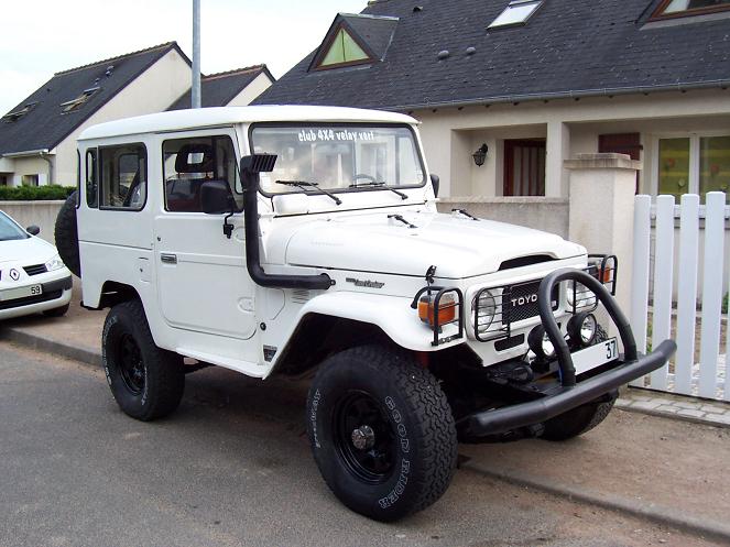

habe gerade die Wahnvorstellung, mir den BJ mit einem Safari (oder ähnlichem) Schnorchel zu verschandeln.

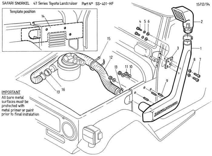

Da sehe ich doch, dass der Safari für den Linksanbau vorgesehen ist, kommt mir mit dem ganzen Schlauchgedöns quer durch den Motorraum jedoch ziemlich unlogisch vor, weil doch der Luftfilter auf der rechten Seite sitzt.
Oder was gibt es sonst als Alternative? Ofenrohrselbstbau?
Sieht alles irgendwie nicht so prickelnd aus.....
Dazu kommt, dass genau am "Durchbruch" der Lufttank vom Kompressor sitzt....

Also bei den (meisten) 2F FJ's sitzt der Luftfilter links... Unsicher
Wuerde keinen draufmachen wenn du ihn nicht wegen Staub brauchst, deinen Diesel kannst du doch eh bis Oberkante Unterlippe versenken und die Ansaugung ist so schon recht hoch. Smile

Ne, ich habe auch schon andere Schnorchel (TJM/Airflow) beglotzt, die sind immer auf der "falschen" Seite.
Ne, da versau ich mir den BJ lieber nicht und ein Selbstbau sieht immer +++ aus, da die dicken Rohre dann so seitlich rausstehen.....
PVC-Abflussrohre...
Meine Frau würde sich glatt scheiden lassen, wenn ich ihr geliebtes Baby so verbasteln würde, die hat ja schon nervöse Zuckungen wegen der Scheinwerfer bekommen

Hallo Michael,
denke auch, wenn Du ihn nicht wirklich brauchst, laß es doch sein. Alternativ kannst Du auch einen liegenden Zyklon im Motorraum einbauen. Ist aber wohl Overkill bei dem schönen Ölbadfilter.
Zu Zeiten als der BJ als Neuwagen alltäglich war, habe ich nur selbstgeschweißte Anaugschnorchel mit MANN Zyklonaufsatz gesehen. Paßt auch besser ins Bild als so ein Plastik Safari-Ding.....Woik hat(te?) extra Schlauch für den Anschluß, da konnte man sich sogar das Rohr sparen. Nachteilig bleibt aber, daß Du auf jedenfall ein Loch im Stehblecht oder der Haube brauchst und so Deinen Oldie verbaust.
