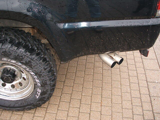

BeitragVerfasst am: 29.02.2008 16:27:54    Titel:
Also mein Tüvler war mit dieser Lösung voll zufrieden.......musste allerdings seitlich raus, da mir jetzt der Erdanker im Weg ist....(Bild nur zur Veranschaulichung......ich wollt net durchs Blech..)
