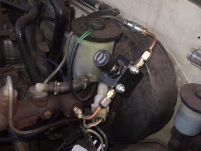

habe mein Bremsventil für die Hinterachse....:
.....*hier* bezogen. Hat inklusive Versand irgendwas um die 45€ gekostet. Brachten gute Beratung am Telefon (wenn man das Inselkauderwelsch versteht...), Lieferung innerhalb zwei Tagen und das Teil funktioniert einfach so, wie es soll. Selbst der örtliche Tüff hat's abgenickt. Was in D aber nix heissen soll...

Inwiefern bzw. wann verstellst du die Bremskraftverteilung?
Im Fahrgastinnenraum würd ichs verstehen aber im Motorraum ist es doch eher eine fixe Sache.

Das hat alles einen Sinn. Hiluxe und 4Runner haben normalerweise einen lastabhängig regelnden Bremskraftverteiler an der Hinterachse. Das Teil war bei mir verrottet und auch das riesige Umlenkgestänge war mir ein Dorn im Auge. Also raus damit. Damit aber trotzdem der richtige Bremsdruck an die Hinterräder kommt, musste ich mir eine Alternative suchen. In dem Fall das einstellbare Bremsventil. Wurde auf'm Bremsprüfstand mit verschiedenen Beladungszuständen eingestellt. Wenn ich jetzt mal richtig was in den Runner einpacke, drehe ich das Ventil eine Viertelumdrehung auf. Im Innenraum wäre es natürlich am praktischsten, aber das hat der prüfende Herr Ingenieur nicht so gerne gesehen, was ich auch nachvollziehen kann. Ist echt ungünstig, wenn ein Auto wegen einem kleinen Bedienungsfehler an der Hinterachse überbremst....
