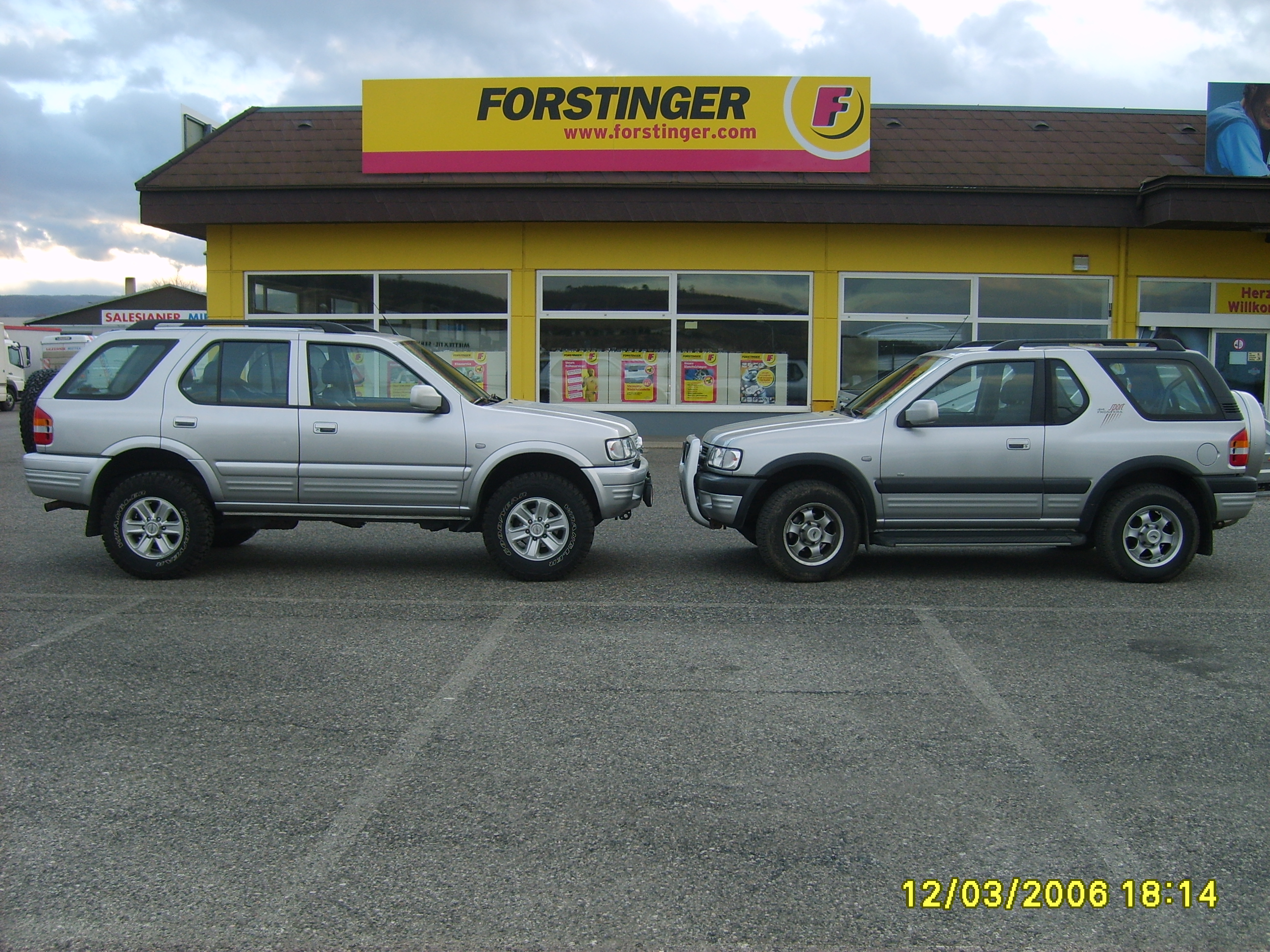

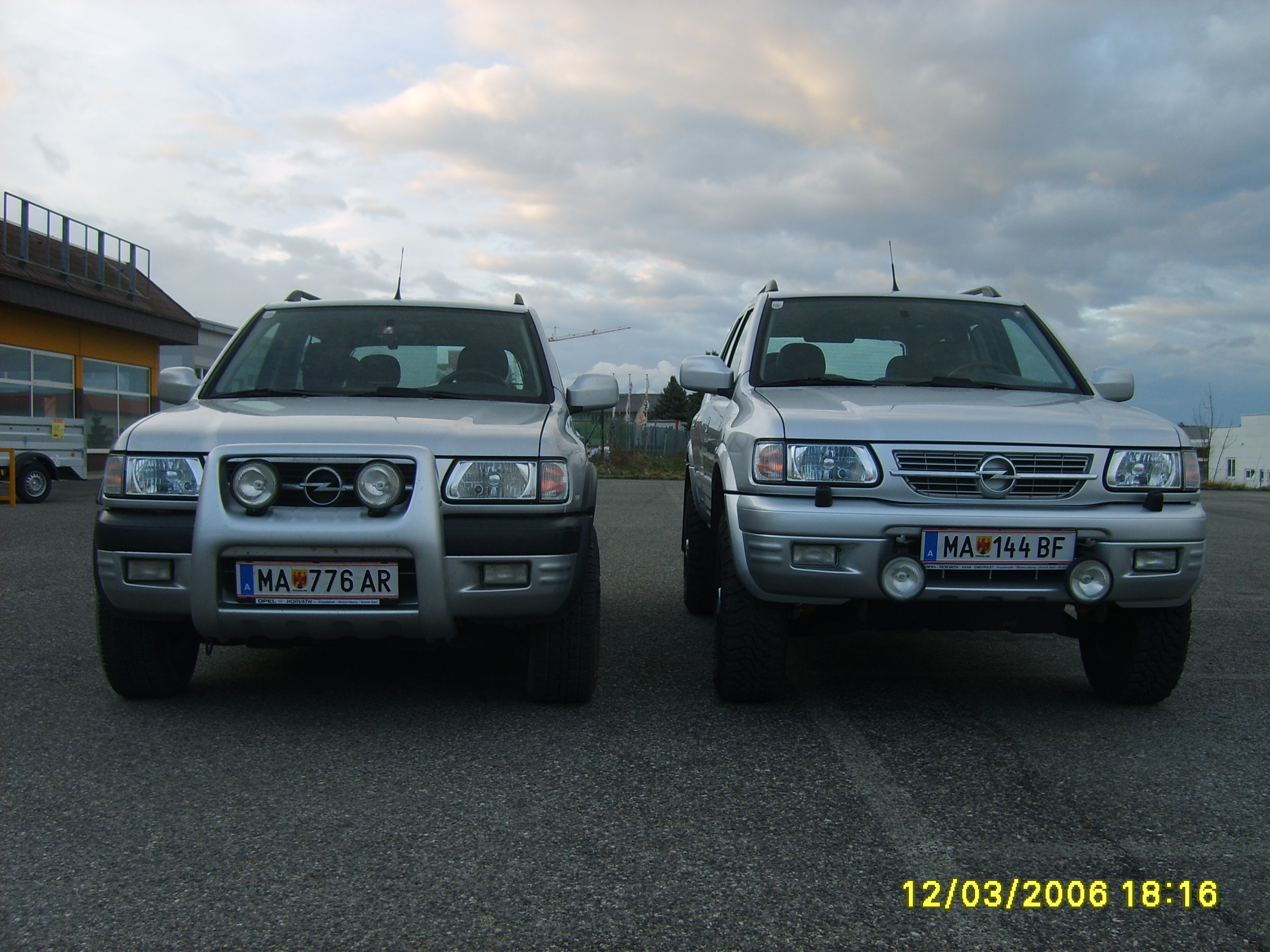

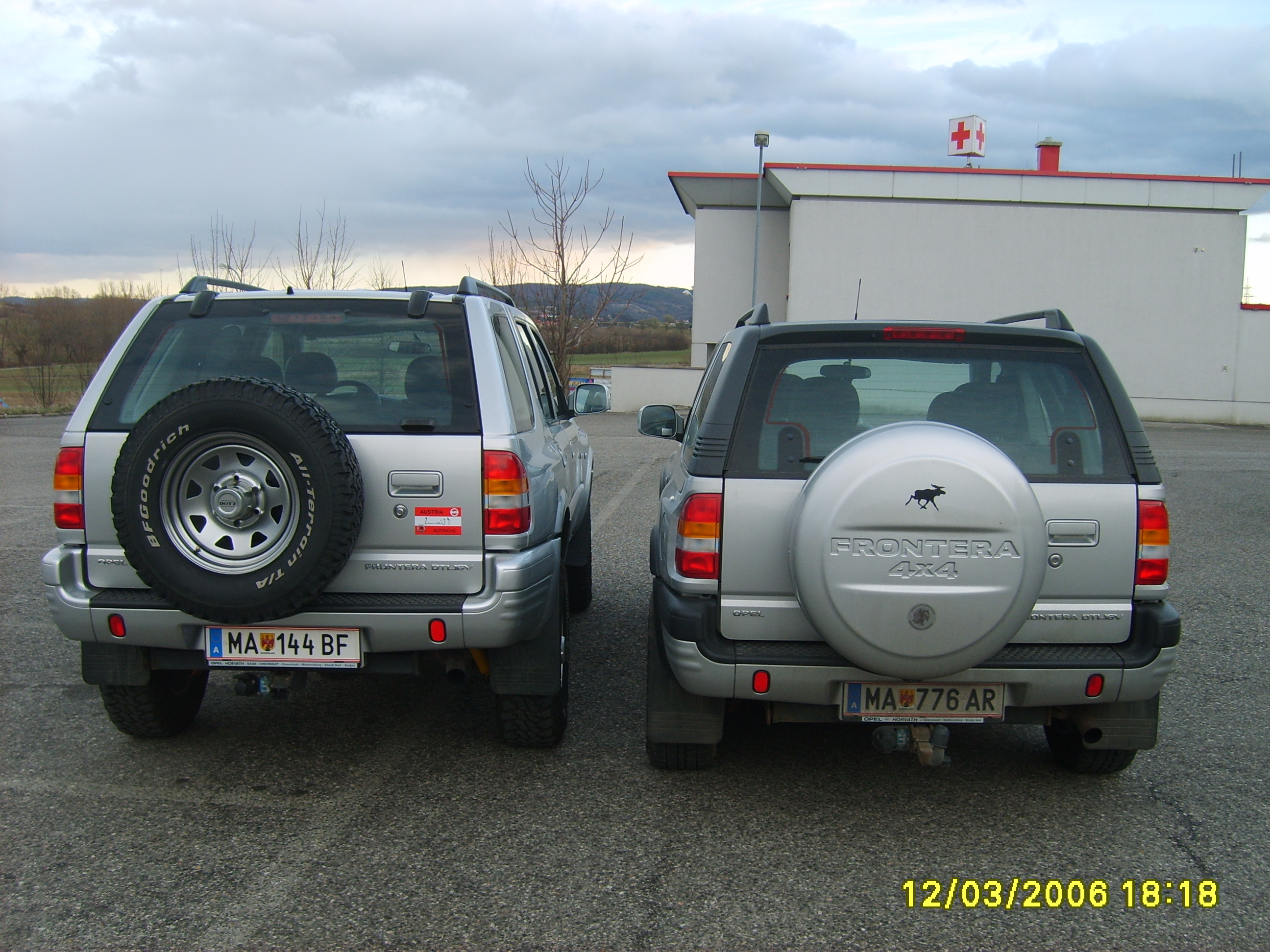

hey leute!
nachdem nun mein fronti höher wurde und ich keine wirklichen vorher nachher fotos habe, konnte ich gestern eine freundin überreden, ihren B sport neben meinen zu stellen, damit ich endlich ein foto habe, welches den unterschied verdeutlicht (wird am abend gepostet)
nun, die höherlegung hat ihr gefallen, würde sie auch gern machen, ist ihr aber aufgrund der körpergrösse zuviel. 2 cm würden ihr reichen meinte sie.
da kam mir die idee, ob nicht meine hinteren original Federn und dämpfer, in den sport passen und diesen ein wenig höher machen????
was meint ihr dazu??
lg
cosamia

ja danke, aber es handelt sich um B fronti´s, aber seht selbst...

ich nehm an du hast das lob auf dich im anderen forum bereits gelesen, nur dass es dort mit den bildern net so will wie ich will traurig
die grösse der federn (höhe) wird wohl die selbe sein, nur unterschiedlich hart?
da haben die mechasniker am donnerstag auch blöd gekuckt, als sie die originalen endlich herausen hatten, und die ome nur 2 cm höher waren. nach ablassen des wagens, als es dann doch 7,3 cm waren, war der frust weg und sie waren begeistert dass ihre arbeit doch was gebracht hat!!
