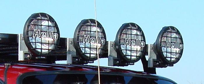

Hallo zusammen,
habe heute endlich meine 4 Hella Rallye 3000 angeschlossen. YES
Nun habe ich aber das Gefühl, dass die viel zu schwach leuchten! Nee, oder?
Es sind H1 Birnen drin. Könnte man da stärkere rein machen oder liegt das Problem wo anders? Obskur
Gruss
Beat

BeitragVerfasst am: 01.03.2008 23:27:00    Titel:
Das sind diese Hella`s.
Fotos von der Licht ausbeute habe ich noch keine, aber sieht ungefähr so aus wie auf deinem Foto.

muss das steuergerät möglichst nah an die xenon birne? dann wäre der kabelweg vom steuergerät im motorraum zu den lampen auf meinem bügel sicherlich zu lang. oder kann ich das steuergerät einfach in mein bestehendes kabel einfügen im motorraum und de xenon birne dann daran anschliessen? hab 2.5 quadrat pro paar genommen.
Strada
BeitragVerfasst am: 01.03.2008 23:59:40    Titel:
Ich hab´s schon verlängert, abbeerr nicht so lang, würde ich persönlich nicht machen, aber auf passen und hochisolationskabel verwenden, weil da ne sehr höhe Spannung (25k Volt) beim starten herscht Smile
Ich würde es irgendwie am Bügel mit befestigen, also die Steuergeräte!
Und vor allem würde ich das 2,5er Kabel bei deiner jetzigen Wattzahl rausschmeissen Smile
BeitragVerfasst am: 02.03.2008 00:04:07    Titel:
ein bekannter der beim boschdienst elektroniker ist meint 2.5 wär ok. sind ja auch "nur" etwa 20A pro kabelpaar.
dann fällt das ganze für mich flach. das steuergerät will ich nicht am bügel haben wo es der witterung und dem zugriff durch dritte ausgesetzt ist. für die 20x im jahr genügts auch wie es jetzt ist.

BeitragVerfasst am: 02.03.2008 00:04:16    Titel:
@ Godzilla:
Ausreichend Kabelquerschnitt hast du schon für deine 4 Lampen, oder Unsicher
Habe 2,5er Kabel für je 2 Scheinwerfer genommen.
Gruss
Beat
http://www.youtube.com/user/MrGODZILLA1966
http://www.offroad-forum.de/viewtopic.php?t=14499
Henning
Standgasstuntman
BeitragVerfasst am: 02.03.2008 00:07:31    Titel:
Godzilla hat folgendes geschrieben:
@ Godzilla:
Sollte für 2 x 55Watt genug sein Ja
Wenn die (Masse)-Verbindungen i.O. sind sollte da auch ordentlich Licht rauskommen.
