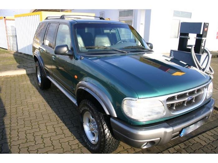

Entscheidung ist gefallen... es ist ein 99er X2 geworden. Falk kennt ihn ja schon auf Bildern Ja

Kann man auch schon mal hier zeigen dein Schmuckstück Grins
"Allzeit Gute Fahrt" Winke Winke
