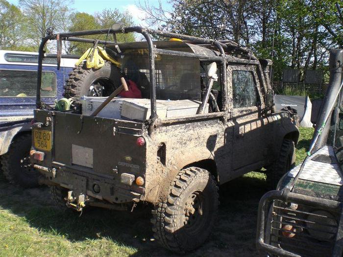

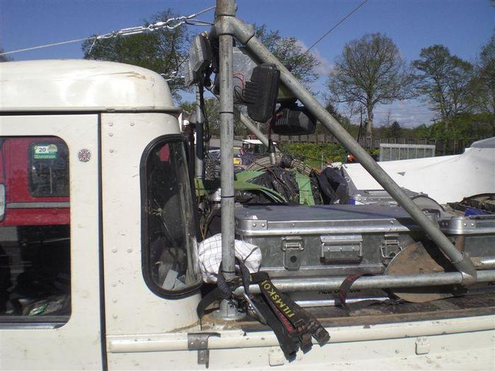

BeitragVerfasst am: 03.03.2008 12:28:42    Titel:
ich meinte solch einen käfig
und er scheinwerferträger sollte in etwa so aussehen
ihr seid gaaaanz pöse pöse buben mich so zu verspotten Wut
BeitragVerfasst am: 03.03.2008 12:37:00    Titel:
Beim unteren würde ich im Wettbewerb unangeschnallt fahren, um schnell raus zu fliegen. Der obere hat keine Klemmverbinder, sondern an den einzelnen Elementen angeschweißte Flansche, die dann mit den jew. Hauptbügeln verschraubt werden. Scheint mir ein orig. external Cage von Safety-Devices zu sein.

BeitragVerfasst am: 03.03.2008 12:39:47    Titel:
meinst du nicht dass die im falle eines falles rausrutschen?

BeitragVerfasst am: 03.03.2008 12:41:02    Titel:
der untere auf dem bild liegt eh sonstwo wenn die kiste abgeht.
der ist nur auf die platte geschraubt.
