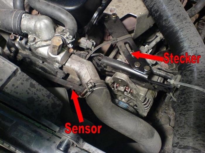

Beim Diesel (TD25/ 80Ps) sitzt der Sensor etwa zwischen Wasserpumpe, also Lüftterradachse und Lima in der Stirnwand des Motors und ist über einen Stecker, der an dem Halter (der Obere, wo auch der Keilriemen gespannt wird) der Lima befestigt ist, gesteckt... vielleicht hat der Marder das Kabel mit angefressen
--- Hab noch Bilder gefunden als noch der Saugdiesel drin war Ich werd ganz rot...

Habe den Sensor, Dank eurer Hilfe, gefunden. Und jetzt endlich alles mit einem Ohmmeter durchgemessen. Kabel sind alle ganz, da beim Tacho das selbe signal ankommt wie am Sensor. Nun aber das Problem, der Wert ändert sich nicht (Standgas / halbgas). Demnach ist wohl der Sensor defekt? Hat jemand noch so einen Sensor, oder weiss wo man ihn bekommen kann ??
