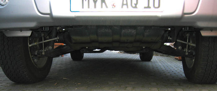

Was ist denn ein verträgliches Maß zum Drehstäbe höher drehen? Sind 4 cm noch ok...oder besser nur 3cm? Oder geht mehr. Spur Sturz wird neu eingestellt
Die neuen Federpackete hinten brachten doch nen ordentlichen lift und jetzt mach ich jedem Keilform BMW konkurenz

3cm is schon ganz schön straff. ich hab meine auch wieder runtergedreht.
probleme: 1. springbock
2. antriebsmanschetten - kotzreiz
3. schnellere ermüdung des federstahls traurig
lösung: SAS Smile

Es kommt immer auf das Fahrzeug an, das ist mitunter sehr unterschiedlich!
3-4cm sind beim L200 zum Besipiel noch alltagstauglich ohne Probleme fahrbar, alles was darüber geht macht nicht mehr so viel Spaß!

Also ich hatte meinen ja bekantlich 80 mm Höhergeschraubt, empfehlen würde ich aber bis 50 mm.

Beim Terracan 40 ohne Probleme.

Ok, dann bin ich ja mit 30-40 auf der sicheren Seite, etwas höher darf nen Pick Up ja hinten sein :-)
Danke Jungs.
Ausfederweg ist noch genug vorhanden, hab ich eben mal geschaut.
Werd morgen im hellen noch mal schauen in der Halle auf dem ebenen und vielleicht noch mal Nachjustieren. Dann Sturz und Licht neu einstellen und fertig :-)

Moin Winke Winke also mein Mav wurde auch 50 mm höher geschraubt...

wie sieht das da bei euch mit dem knick bei der antriebswelle aus? bei mir waren bei so ca. 4cm die lamellen von der manschette schon zusamm.

Ich kenn mich mir Einzelradaufhängung ehrlich gesagt überhaupt nicht aus Unsicher
Was sagen denn die Fachleute, ist der Knickwinkel ok? Hab cleverer weise vorm hochschrauben auch nicht geschaut wie der Knickwinkel original ist Hau mich, ich bin der Frühling
Aber 3-4 cm höher ist ja eigentlich nicht die Welt, Ausfederweg ist immer noch mehr wie Einfederweg witziger weise. Drehstäbe sind schon ne komische sache.

wies aussieht sind deine lamellen noch nicht zusamm.
drehstäbe sind wirklich neh komische erfindung..ich halt nücht davon.
freu mich jetz schon wenn ich endlich neh starrachse gefunden hab un geld für den SAS kit hab. das löst viele probleme.

Der Winkel der Wellen is Ok Winke Winke

Da stehen meine steiler. Ginge also notfalls bei Dir noch was.

Nitrox ... hast du irgendwo einen Gummipuffer als Anschlag?
Wenn ja, wieviel Platz hast du noch zum ausfedern?
