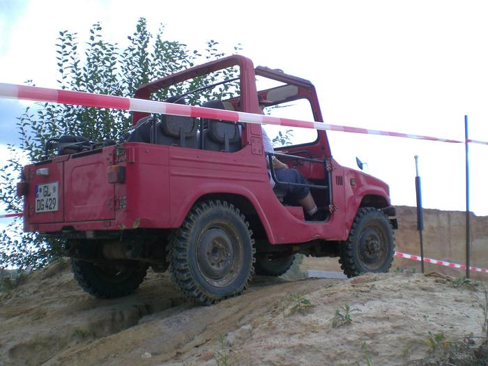

Henning fährt auf den Tellerminen 206/16 und 6,50/16 oder 6.00/16 Russenmilitiärreifen habe ich auch schon drauf gesehen bei Arnes Suse (beide hier im Forum vertreten mit den Namen falls du eine pn schreiben willst).

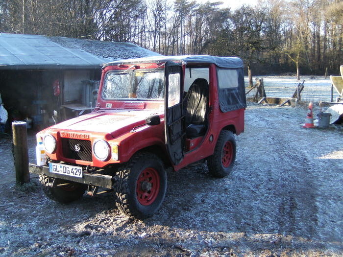

Daihatsu hat die gleiche Größe wie LJ80 (4,5x16). Da sind montiert 6.00 x 16 oder 7.00 x 16.
Diese Felgen bekommst Du noch bei Suzuki neu. Was aber auch geht sind die 6,5 x 16 vom Vitara. Oder 7.00 x 16 von DOTZ (Dotz-Dakar), diese Felge sollte so um 90 EUR Neupreis haben. Aber vorsicht, der Reifen passt beim Verschränklen nicht mehr ins Radhaus.
Ich habe mir für meinen Daihatsu einen Satz 6x15 Felgen mit 235/75 R 15 (entspricht etwa 30x9,5) zugelegt, das passt.
6.00x16, Deestone-Reifen, Diagonalreifen
235/75 R 15, Colway MT, im Abrollumfang geringfügig größer als oben!
