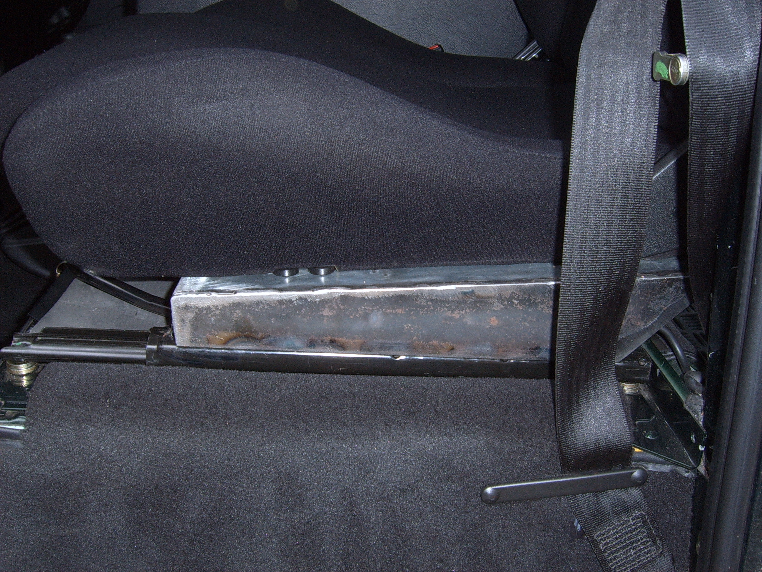

BeitragVerfasst am: 23.04.2008 09:56:21    Titel:
So sieht das Ding verbaut und unlackiert aus:
