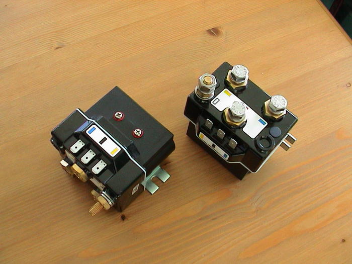

BeitragVerfasst am: 07.02.2008 15:24:36    Titel: Wie Albright Relais anschließen?
Flachstecker:
Schwarz - Masse
Blau - FB rein (+)
Gelb - FB raus (+)
13er:
Blau, Gelb, Rot - oben an den Motor
Weiß - (+) von Batterie
richtig?

BeitragVerfasst am: 07.02.2008 15:29:57    Titel:
Moin!
Rot an schwarz und plus an masse, dann müsste es gehen. Die anderen brauchst du nicht, ehrlich Heiligenschein

BeitragVerfasst am: 07.02.2008 15:31:39    Titel:
Knud hat folgendes geschrieben:
Moin!
1a! Danke für den Tipp. An der Batterie hälts sogar ohne Schrauben. Hau mich, ich bin der Frühling
Komm schon Kund, du hast doch welche drin... Knuddel

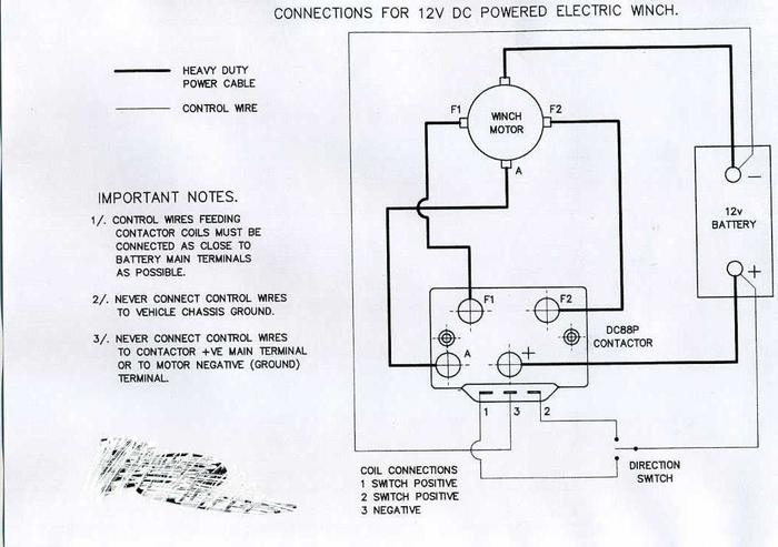

BeitragVerfasst am: 07.02.2008 15:36:13    Titel:
Moin!
Achso: raus an rein und blau an schwarz. ach nee warte, Peter weiß wie:
http://www.offroad-forum.de/viewtopic.php?t=17701&highlight=nakatanenga
cu Knud

BeitragVerfasst am: 07.02.2008 15:42:24    Titel:
gehn dann nur noch 2 Kabel zum Windenmotor? Unsicher
Ich check den Schaltplan gerade nicht so ganz.

BeitragVerfasst am: 07.02.2008 15:47:48    Titel: Re: Wie Albright Relais anschließen?
Flachstecker:
Schwarz - Masse richtig!
Blau - FB rein (+) schwarz von der Warn FB
Gelb - FB raus (+) grün von der Warn FB
13er:
Blau F1, Gelb F2, Rot + von Batterie und und weiß von der Fernbedienung - oben an den Motor
Weiß A oben am Motor- (+) von Batterie
richtig? Fast, viel Spaß beim Löschen...
