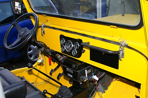

nachdem ich beim Mahi das häsliche Plastikarmaturenbrett ausgebaut habe und nun wieder blankes Metall regiert, habe ich ein Frage zum Einbau des Voltmeters.
Ich weiß jetzt nicht mehr an welchen Kabel das Voltmeter orginal angeschlossen war.
Wenn mich mein bischen Elektrikverständniss nicht gänzlich im Stich lässt, werden doch die Instrumente und Lampen mit 12 Volt versorgt.
Das Voltmeter zeigte aber immer die 14 Volt Ladespannung an.
Also macht es wenig Sinn wenn ich einfach irgendein Pluskabel nehmen und damit das Voltmeter versorge.
Wo bekomme ich jetzt aber die 14 Volt her?
Ich hoffe mein Geschreibsel ist einigermaßen verständlich Hau mich, ich bin der Frühling
Achja, so sieht das ganze jetzt aus:

Am besten an Klemme 15, das ist die die die Verbraucher nach Einschalten der Zündung mit Strom versorgt......(lässt sich einfach mit einer Prüflampe testen)

und da sind dann die 14 Volt drauf?
Ich dachte jetzt das alles was nach dem Lichtmaschinenregler ist 12 Volt hat.

Wenn der Motor läuft, sollten ca. 14 V anliegen. Ansonsten normale Batteriespannung.

Upps, dann könnte ich ein Lichtmaschinenproblem haben Unsicher
Oder mein Voltmeter geht nicht richtig. Glaub ich aber weniger.
Also wird alles elektrische bei laufenden Motor mit 14 Volt versorgt.
Danke Euch. Wieder was gelernt YES

Was zeigts denn an?

Das Voltmeter zeigt nicht ganz 12Volt an. Ganz Knapp darunter, eine Zeigerbreite etwa.
Liegt aber so in der Meßtoleranz des Voltmeters.
Mit "Finger draufklopfen" ändert sich das auch etwas.
Bei einem Mahindra hat alles irgendwie größere Toleranzen rotfl
Vor der Winterpause und dem Umbau zeigte es 14Volt an.
Jetzt habe ich es, weil ich das Kabel an dem es angeschlossen war nicht mehr finde, an irgendeinem andern Pluskabel angeschlossen.
Seitdem zeigt es 12Volt an.
Deswegen war ich der Meinung das auf den Kabeln hinterm Amaturenbrett 12Volt sind.
Irgendwo habe ich so ein Multitestding. Muß ich mal mit dem durchmessen wo wieviel Volt sind. Aber dazu muß ich das Ding erst wieder finden Nee, oder?
Also nochmal kurz für Dummies.
Die Lima spukt 14Volt aus. Alle Verbraucher werden mit 14Volt versorgt.
Also sollte ich auf allen Kabeln mit laufenden Motor 14Volt vorfinden.
Sehe ich das richtig?
Wird die Batterie dann auch mit 14Volt geladen?
Was macht dann der Lima-Regler?
Ich dachte der regelt konstant auf 12Volt, egal wie die Drehzahl ist?
Viele fragende Grüße
Micha

BeitragVerfasst am: 12.03.2008 21:17:50    Titel:
MichaS hat folgendes geschrieben:
Leitungsverluste beachten.......aber im Prinzip ja..
Jepp. je nachdem wiviele Verbraucher du anhast kanns auch darunter liegen...
Er regelt die Spannung bei max ca. 14,4V ein
