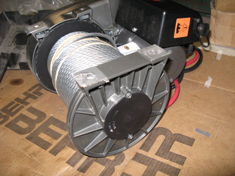

hallo,
hat jemand schon schlechte erfahrung mit der warn 8274.
ich meine die rechte führungsplatte.
mir ist die irgendwie zu spiddelig und dazu wohl auch noch aus spritzguß.
ist die schon mal jemanden weggebrochen?

Jepp. Wurde dann aber aus Alu neu gemacht.
Frag mal den Tinker20 nach Bildern von dem Ding.
Der hat die Winde jetzt.

BeitragVerfasst am: 12.03.2008 21:34:08    Titel:
Nie Probleme mit der 8274.
Wenn die Trägerplatte gscheit gemacht ist geht das ohne Probleme.

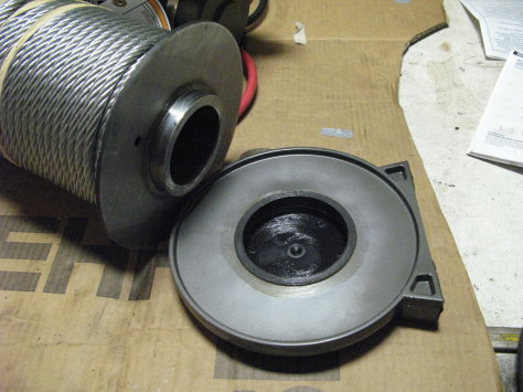

BeitragVerfasst am: 12.03.2008 21:36:37    Titel:
da bin ich ein ein bissel enttäuscht. Das Lagerschild an sich, die Lagerung der Trommel im Schild in irgendwelchen Plastiksonderlagern, keinerlei Schutz des Lagers gegn Dreck...
Aber so schnell kann eine "Marken"blase platzen

BeitragVerfasst am: 12.03.2008 21:42:07    Titel:
Auf der Seite gibt es kein LAger, ergo auch keine Dichtung.
Der Schmock läuft so wieder gut raus.
Glaube mir, diese Seite ist kein Problem.
Schonmal eine Billigwinde offen gehabt?

BeitragVerfasst am: 12.03.2008 21:45:59    Titel:
So baut Warn das schon Jahre
Sieht billig aus ist es auch hält aber ewig

BeitragVerfasst am: 12.03.2008 21:48:23    Titel:
Naja , wenn man das so sieht ... da kann ne Billigwinde wohl kaum billiger verarbeitet sein . Bei der Warn läuft die Trommel ja nichtmal in nem Lager , sondern einfach nur irgendwie in nem Schild . Sorry , aber für den Preis dieses Wunderding's erwartet man etwas mehr . Und ja , ich hatte schon ne Billigwinde offen .

BeitragVerfasst am: 12.03.2008 21:55:30    Titel:
Johannes hat folgendes geschrieben:
das würde ich schon als Lager bezeichnen
Billigwinden einige offen gehabt - erschreckend eigentlich. Eine WARN bisher nur auf Bildern beglotzen dürfen - daher meine Reaktion beim sehen von Details der WARN.
Wenn der Rest ebenso Simpel-"Genial" gelöst ist zweifel ich doch am aufgerufenen Preis.
Es mag ja funktionieren( und funktioniert ja auch) aber bezahlt wird dann eigentlich nur der Begriff "WARN"

BeitragVerfasst am: 12.03.2008 21:58:15    Titel:
Der Lagerring ist schon ein "Lager", der Ring ist aus PTFT Kunststoff und ein sehr gutes Gleitlager mit sehr geringem Reibwert.
Sehr simpel gebaut, deshalb auch recht langlebig.

Jeeptomster , was willst Du damit sagen ?
Meine Erfahrung ist , daß auch in den Billigwinden , die nur nen Bruchteil einer Warn kosten , im Lagerschild ein Gleitlager mit nem PTFE-Ring verbaut ist . Da fragt man sich doch , womit der hohe Preis des Markenherstellers gerechtfertigt ist . Ob nun Primetech , T-Max , Horn oder sonstwelche "Billiganbieter" , man sollte sachlich bleiben und die Sache nicht ins lächerliche ziehen mit Aussagen wie "Kauft billige , die sind besser " Das ist völliger Blödsinn ! Tatsache ist aber nunmal unumstritten , daß die teuren Winden wie z.B. die Warn nicht unbedingt hochwertiger oder innovativer verarbeitet sind . Natürlich funzt ein so simples Gleitlager über lange Zeit , keine Frage . Aber es funzt in der Billigwinde genauso lange wie in ner teuren ! Die teure mag evtl. etwas schneller sein , aber wen interessiert das ? Ob man nun für den selben Hang 20 sek oder 30 sek braucht ist doch völlig Banane . Klar , der Haarspalter sieht in dem Fall schon den Sieg der Veranstaltung in weite Ferne rücken ... aber für den "Otto-Normal-Verbraucher" zählt nunmal nur die Funktion im Verhältnis zum Preis . Wenn man dann die Verarbeitung zugrunde legt und die technischen Features , dann sieht die Warn nunmal alt aus , ob man es hören will oder nicht . Denn außer dem Fakt , daß sie nen Tick schneller ist , spricht im Prinzip nix für die deutliche Mehrausgabe . Sie ist nicht weniger Schlamm- oder Wasserunempfindlich , sie ist nicht besser verarbeitet und sie kann keine sonstigen Wunder vollbringen . Und nur , um nen schicken Aufkleber von Warn aufm Auto zu haben muß ich nicht das doppelte vom Preis ausgeben , bei aller Liebe . Wer drauf schwört , dem sei es gegönnt . Aber wie die Erfahrung und die Praxis zeigt , kochen alle Hersteller nur mit Wasser .
