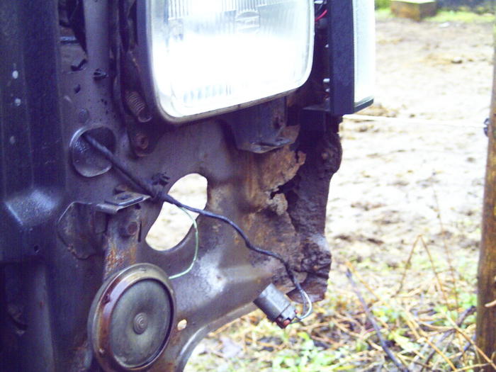

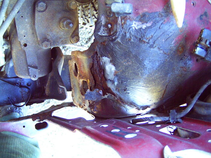

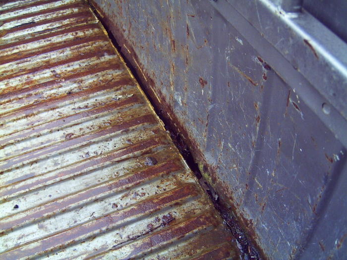

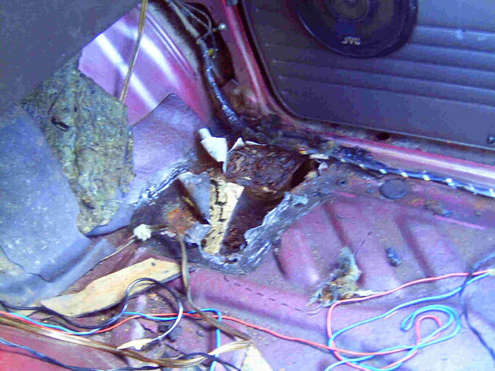

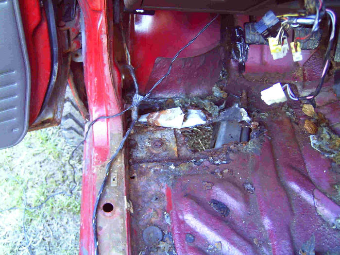

BeitragVerfasst am: 18.03.2008 22:34:52    Titel:
So hier ein paar Bilder von verschieden Fahrzeugen, die am Gammeln waren
Sind nun Extremfälle, die Auffallen sollten, aber kleine Stellen können Groß werden
siehe hier Nee, oder?
gegenüber das gleiche nochmal
Kabine von innen nach dem Rausnehmen von Teppich und abkratzen von dichtgungsmasse Nee, oder?

Pritsche nach dem ich mal gegen getreten hatte Hau mich, ich bin der Frühling
Auch wieder unter Dichtungmasse Versteckt und auch nur vom Motorraum aus zu sehen
