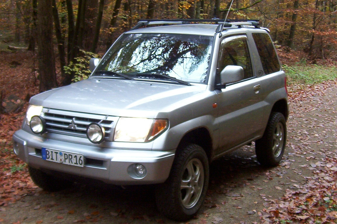

Ich fahre auf meinem Mitsubishi-Pajero-Pinin die Serien-Alu´s in 6x16 ET46, mit H&R Spurverbreiterung von 25mm, mit Serien-Reifengröße 215/65R16 (goodyear Wrangler AT/R)...
Nun rüste ich um auf andere Alu-Felgen, der Größe 7,5x16 ET35, weiterhin mit den Serien-Reifen in 215/65R16... Smile
Ich möchte aber weiterhin meine Spurverbreiterung beibehalten. Das geht aber leider anhand des Gutachtens nicht, der SV... Da ist bei max. ET46 Schluß... Unsicher
Wer kann mir helfen und weiß, wo oder von welchem Hersteller ich andere Spurverbreiterung her bekomme, die ich auch in Verbindung mit den neuen Alu´s fahren darf Was meinst Du?
...achja, an der Reifenabdeckung bzw. der Kotflügelverbreiterung hapert es natürlich nicht Respekt .
Habe auch schon mit div. Tüv´s etc. gesprochen; denen ist es eigentlich egal, wie breit die SV´s sind, wenn nicht´s expliziet im Gutachten drinne steht. Nur steht in meinem SV-Gutachten eben alles genau drin... Vertrau mir Leider. Sie meinten, es gäbe aber Gutachten, da stände nix drinne YES .
Achja, jetzt bitte keine Endlos-Debatte: "...mein Tüv interessiert das nicht..., der trägt alles ein..." oder so ähnlich. Ich wohne in der Sack-Eifel und habe alle Tüv´s etc. durch und sehe nicht ein, quer durch die Republik zu düsen, wg. der Eintragung... Wut
Danke im voraus, Grüße aus der Eifel, Patrick Ja Winke Winke .

Mit den Felgen die du da drauf machst kommt der Reifen 30mm weiter nach außen, bist du sicher das es mit der Spurverbreiterung noch pass? Auf deinem Bild in der Niclpage sieht es nicht so aus als wenn da noch platz wäre für nochmal 3cm wenn du die Spurplatten läßt.
Wenn doch einzelabnahme, du wirst keine andere Spurverbeiterung mit Gutachten ohne ET Grenze finden
Die stehen doch jetzt schon bündig

...stimmt so schon. Es kommen auf jeden Fall aber noch Kotflügelverbreiterungen drauf, wenn ich die 7,5" verbaue.
Jetzt, Serien-Alu´s m. 25mm SV, so wie auf dem Bild, da stehen die Refen sogar über. Das ist aber nicht sooo toll. Sieht zwar gut aus, aber ist ziemlich extrem. Kommt nur auf meinen Fotos nicht soo gut zur Geltung.
Suche eben einen Anbieter, der mir eine SV in Verbindung mit den 7,5" "begutachtet"... Hauptsache, die Spur wird schööön breit Smile
Achja, diese SV, also die die ich da drauf habe, die kann ich mir abschminken, geht ja nicht wg. dem Gutachten. Suche eben eine SV, mit der es geht. Egal ob 20, 25 oder 30mm...
Grüße, Patrick Winke Winke .
