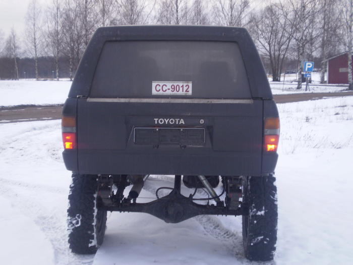

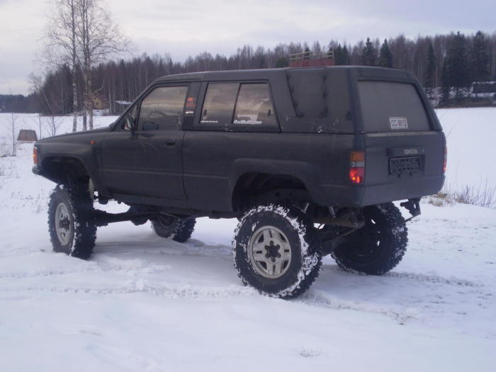

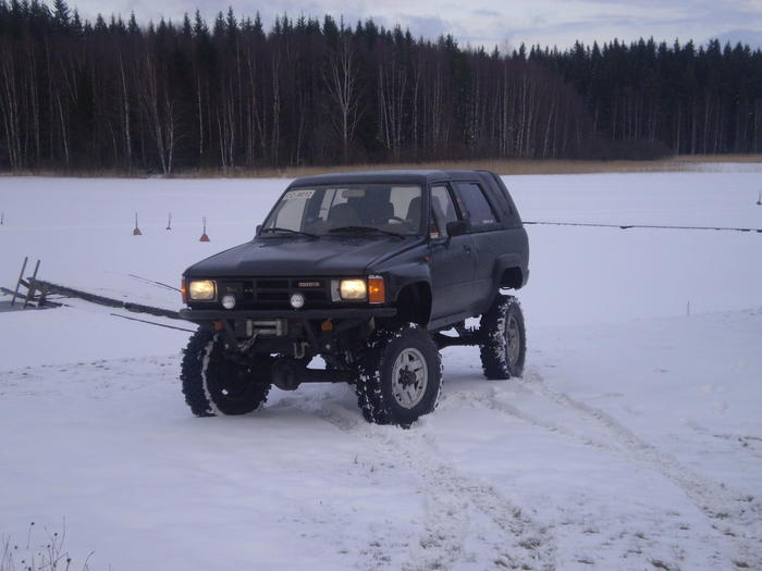

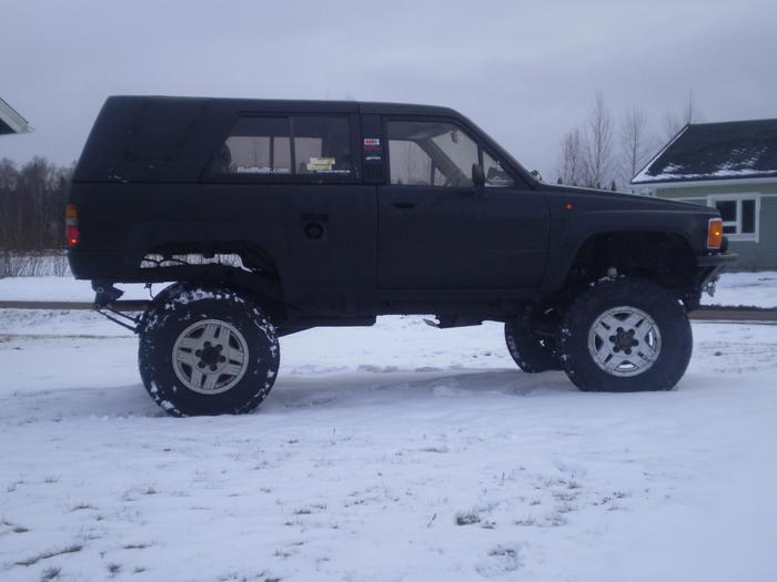

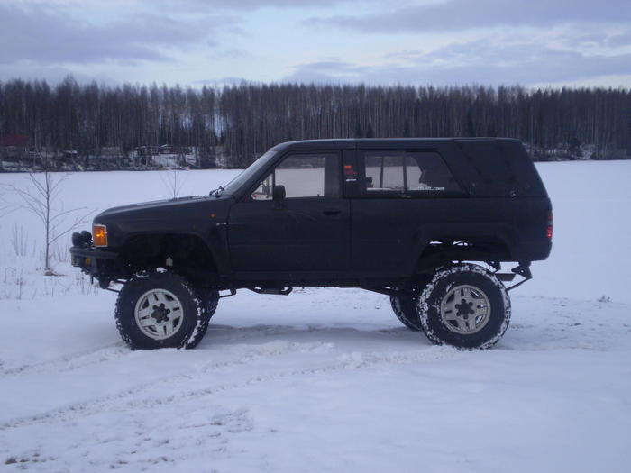

Moin!
So, nachdem mein Runner die Zulassungshürde genommen hat, soll ich meine geländegängige Reisschüssel hier mal vorstellen:
Toyota 4Runner Bj 1984 mit 22R-Motor, G52 Getriebe und 4.88er Achsen.
Der Motor ist ein 2.4L Benziner, wurde von LC-Engineering aufgebaut und hat irgendwas um die 100 PS. Zieht erstaunlich gut und schluckt erstaunlich wenig (11-12L) für einen Vergasermotor.
Das Heck ist inkl Hardtop um geschätzte 20cm gekürzt. Genauere Angaben kann ich nicht machen, da diese Arbeiten vom Vorbesitzer ausgeführt wurden. Der Kerl (war US-Soldat in D) hat sich als der personifizierte Antischrauber erwiesen. Hat zwar viele tolle Sachen ans Auto geschraubt, aber nichts davon richtig gemacht… Schaut mal in *diesen Fred* im Buschtaxiforum, da gibt’s noch etwas Hintergrund zu der Geschichte / dem Auto.
Weiter im Text…
Federn sind unbekannt, bringen aber irgendwas um die 2“ Lift. Ebenso liftend ist ein 3“ Bodylift.
Die vorderen Schäkel sind auf Originallänge eingekürzt aber satte 8mm dick. Hinten hat’s Teraflex-Revolverschäkel, die zur Strassenfahrt verriegelt sind.
Die Diffs sind 4.88er aus einem LJ78, vorne High Pinion und hinten immerhin mit Reibsperre. Geplant für die ferne Zukunft (bei dem geilen Dollarkurs...) ist noch eine ARB für hinten.
Gedämpft wird vorne mit 16“ ProComps und hinten mit 14“ Bilsteins. Vorne kommen beizeiten auch Bilsteins rein. Die vorderen Dämpferdome sind vom Ford Explorer / Ranger.
Die Lenkung ist umgebaut auf Crossover / Highsteer. Lenkgetriebe ist vom IFS-Hilux / 4Runner, Lenkarm von Trailgear, Schubstange (über den Federn) vom LJ78, die unteren Lenkarme und die Spurstange (hinter der Achse) sind ebenso vom LJ78.
Die Stossstange ist Marke Eigenbau aus 61mm Rohr mit 5mm Wandung und 50mm Vierkantrohr. Die Winde stammt aus dem Hause T-Max (EW8500) und sollte für meine Ansprüche (keine Winchwettbewerbambitionen) völlig reichen.
Getriebe und Verteiler werden von einer BudBuilt Traverse gehalten / geschützt. Die Traverse ist ca. 6cm flacher als das fette Originalteil und war so ziemlich das einzige Teil, welches keiner Nachbearbeitung (…der Antischrauber…) bedurfte.
Die Rad/Reifencombo sieht etwas bedürftig aus, ist aber okay so. Ich muss keine fetten 35er mit Treckerprofil auf der Strasse blank fahren. Sind 235/85-16 Fedima Extreme die aber tatsächlich 33x9,5-16 messen. Die Felgen sind 6x16 ET0 Alus vom LJ78.
Für’s Spielen werden es 35x10,5-15 Silverstone MT117 auf 7x15 Alus.
Das wars dann erstma. Ich bin froh, den Ofen wieder auf die Strasse gekriegt zu haben. Wenn’s Basteln wieder weitergeht, sind folgende Dinge geplant:
Motorumbau auf Einspritzer mit Teilen vom 22RE,
Beleuchtung rundum,
hintere Stossstange,
seitliche Felsrutscher,
ARB hinten,
vernünftige Sitze,
…usw, usf…
Das eine oder andere Bild darf ja nicht fehlen:
So denn, schönen Gruss!
