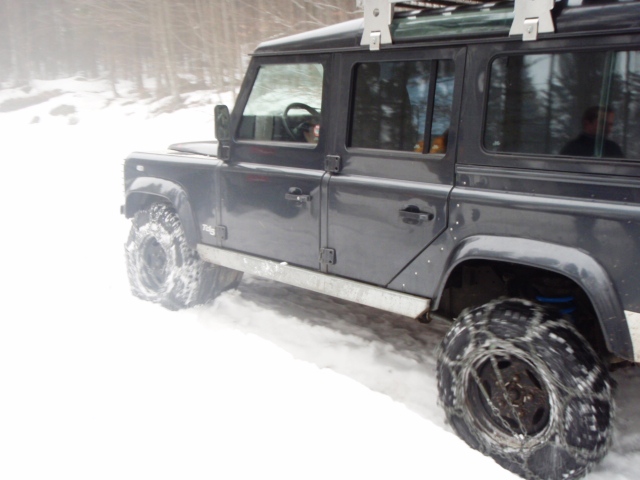

M+S reifen sind im winter immer schlechter als die winterreifen, die ein echtes schneeflockensymbol tragen.
ATs besser als MTs aber dennoch nicht wirklich zu empfehlen, einfach wegen des bei tieferen temperaturen härter werdenden gummis.
guter gelände und strassenkompromissreifen:
cooper discoverer weathermaster,
den fahre ich und viele andere im winter und u.a. auch im gelände. Vertrau mir
