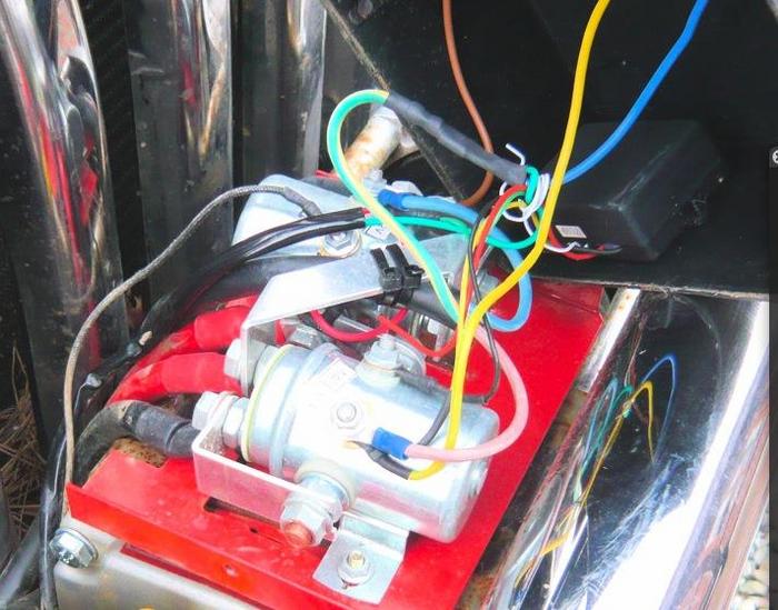

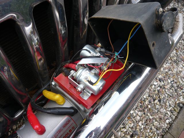

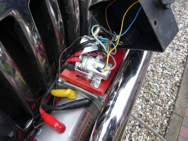

Relaiskasten original:
Relaiskasten modifiziert:

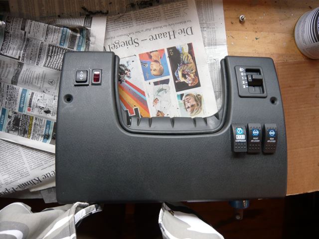

Schalter eingebaut (Winden-Bedien-Schalter links vom Warn Interrupt Schalter):

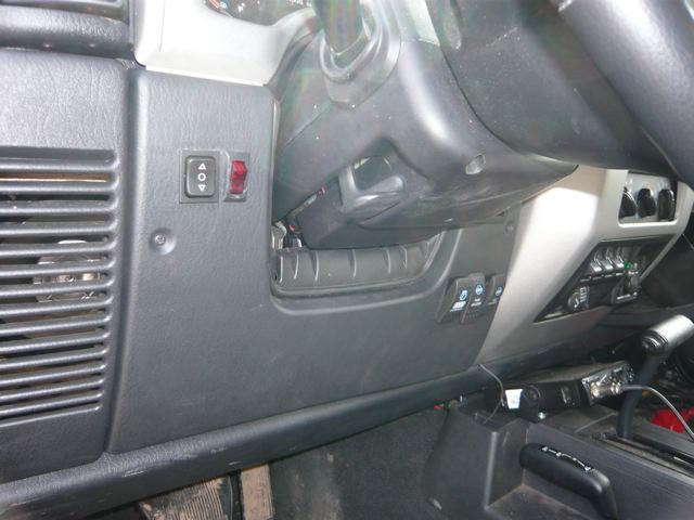

Und so siehts fertig aus:

Habe mir auch einen schalter in den innenraum gelegt, da mein relaiskasten im motorraum ist und ich keine lust habe im dreck immer die Haube zu öffnen.
Nun kann der Beifahrer einfacher den Winchenboy spielen.
Habe aber in der Plus Zuleitung zum schalter noch einen weiteren schalter eingebaut, der an einer anderen stelle sitzt, um ein versehentliches betätigen auf der Strasse auszuschließen.
Auf dem Foto ist er zu sehen, es ist der orange schalter auf der Beifahrer Seite, neben dem extra schalter für die sperre, der winden schalter und sperren schalter sitzt neben der Handbremse an der Mittelkonsole, da kann man dann noch gemütlich sitzen und den schalter betätigen, während der Beifahrer durch den dreck darf. rotfl rotfl
