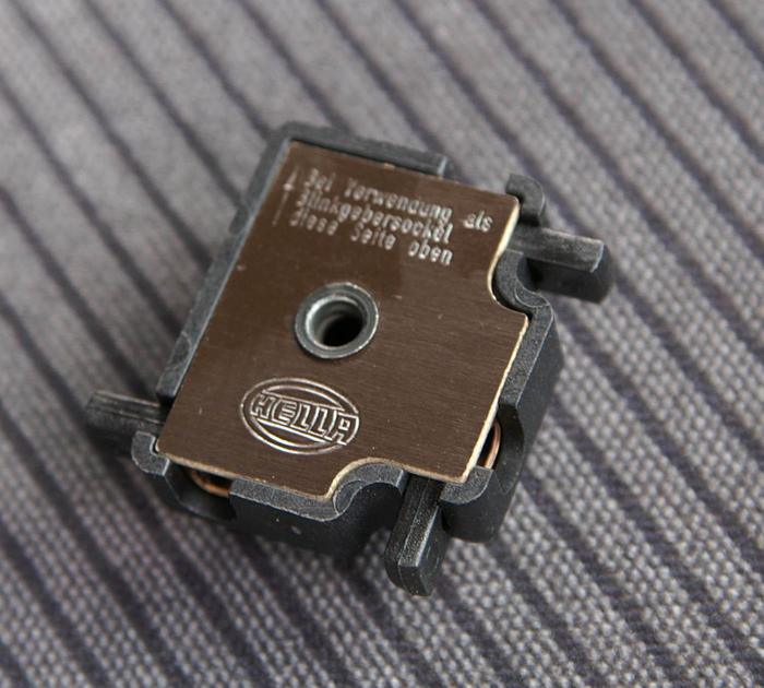

Hallo Leute,
viele verbauen sich dickere Lampen und dickere Kabel/Relais um mehr Strom/Spannung an der Birne zu haben.
An meinem Wagen ist der Stecker der hinten auf die Birne gesteckt wird chronisch unterdimensioniert und schmurgelt weg.
Dieses Teil habe ich heute beim freundlichen Autofachhandel für 4,87 € gekauft :
Dort passen Kabel bis 4qmm rein, die Kabel werden geklemmt, die Steckkontakte auf der anderen Seite (nicht sichtbar) sind sehr massiv.
Interessant für diejenigen die ihr Licht optimieren wollen und nicht auf den letzten Zentimetern die unterdimensionierten Originalteile möglichst noch mit Lüsterklemme weiterverwenden.

Hab es nicht ganz kapiert..................kommt dieses Teil hinten auf die Birne??? Obskur

Danke Beat , daß Du so direkt danach fragst ... Ich dachte schon , ich bin zu blöd es zu verstehen . Wo kommt dieses Teil hin ? Was ist es ? Bei welchem Auto steckt das hinten auf den Glühlampen ? Laut Deiner Fahrzeugliste biste ja in erster Linie Fußgänger ... Wenn die Kabel nur geklemmt werden , also die Verbindung nur durch Federkraft gehalten wird , dann ist der Übergangswiderstand höchstwahrscheinlich sogar höher als bei Lüsterklemmen . Und diese haben schon in nem KFZ nix zu suchen .

Mohlzeit, also erstmal ist das ein Bastel-Wastel Stecker der auf ne H4 Birne kommt.........allerdings sind die Dingewr ziemlich mistig....das einzige wozu ich sie seither brauchen konnte, war um mal schnell ein dreibeiniges Relais irgenwo zwischenzustecken........
Holger, wenn du mehr Licht willst, steck dir offroad-Birnen rein....wenn du soviel kriminelle Enerrgie nicht hast, dann lass sich deine Scheinwerfer über Relais den Saft direkt von der Batterie holen....du wirst erstaunt sein was so ein bissle weggemachter Leitungswiderstand so bringt....

Ich habe die Dinger im Micra meiner Tochter verbaut nachdem die Originalstecker im Laufe der Jahre dem Grünspan zum Opfer fielen und dann mal eben ziemlich warm wurden. Für einen Austausch ohne Verlegung eines neuen Kabelbaums sind die Teile perfekt, ander habe ich übrigen nicht gefunden.

habe es in der Tat nur unzureichend erklärt, ist nicht für mein Fahrrad sondern als Ersatz für den rechten Scheinwerferanschluß meines Voyagers gedacht welcher verschmurgelt ist.
Die Kontakte halte ich für recht gut, auf jeden Fall besser als das was meist verbaut ist.
