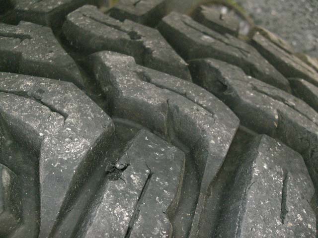

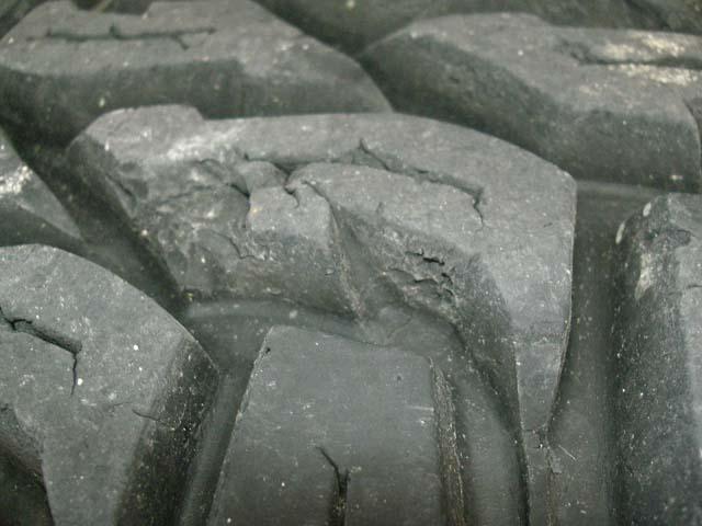

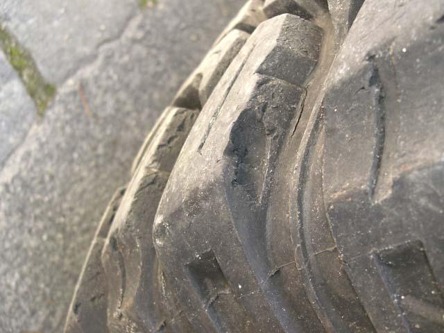

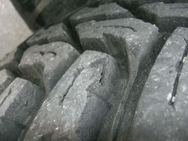

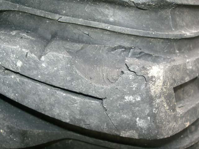

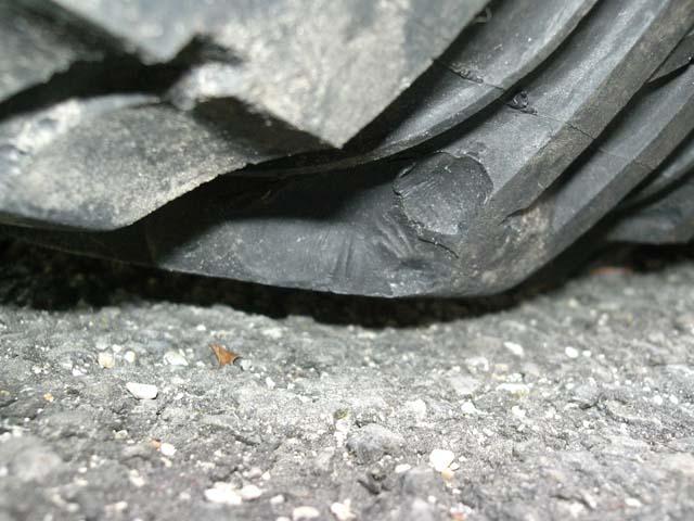

Gab es nicht hier im Forum schon Klagen über den STT wg. sich lösender Stollen oder verwechsele ich da was?
Yep, war hier mit Bilder...sah übel aus

BeitragVerfasst am: 25.03.2008 18:55:16    Titel:
Die BFG sahen auch nach 100 000 km net so aus

BeitragVerfasst am: 25.03.2008 19:13:19    Titel:
Kenne Fahrzeuge da sehen die Reifen unabhaengig vom Hersteller immer so aus, weil sie halt unter Last im Gebirge und auf Geroell bewegt werden... Unsicher
Reivindiquemos nuestros derechos al delirio y la utopía
BeitragVerfasst am: 25.03.2008 19:36:19    Titel:
Und genau so wars bei dem, der die Bilder gemacht hat...
