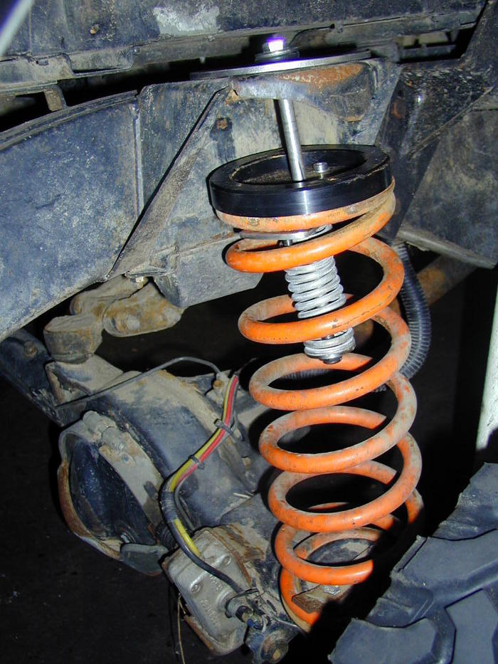

Es gibt Federn die im Durchmesser kleiner sind (nicht Helpersprings) und die statt Cones verbaut werden können. So bleibt auch beim Rausschnappen der Hauptfeder immer noch etwas Druck auf dem Rad.

http://www.x-eng.co.uk/X-Spring.asp
gibt es in D bei uns....

Du meinst aber nicht die zusätzliche feder vom 130er, oder?
Neee, ich glaub ich hab das auch mal gesehen ........... vor Jahren mal........ war glaube ich von Nitrox.... hatte der das nicht sogar bei seinem 110er drin ..........???

ja genau, die hab ich gemeint. Gibts wohl noch immer nicht für den 110er. Hast du die Teile schon selbst getestet?
@Baloo: das sind die Helpersprings beim 130er, die meinte ich nicht.

Können wir dir für den 110er passend machen.

ich hätte folgendes wenn von interesse - haben die 90er federn einen anderen durchmesser hinten? leider bedeuten meine umbauten das ich die nicht mehr drin haben kann. gefallen mir auf jeden fall besser als cones.
ja, die 110er und 130er sind größer im Durchmesser.
deine Konstruktion macht aber genau das Gegenteil.
Was baust du denn jetzt rein?

die innere feder drückt nicht, das ist richtig. dies soll auch anstelle von cones sein, aber nicht die achse "frei" fallen lassen. ich muss sagen das ich sehr zufrieden damit war/bin.
ich bin dabei die dämpfer in die federn zu legen. mal sehen wie das klappt. bedeutet nur das die federn nicht mehr ausrücken können. aber mit lockern ist dies auch nicht so schlim, solange die federn weich sind. wir machen ja wenig rockcrawling.

wozu soll das gut sein? Die Feder kann immer noch rausspringen, oder willst du das dann mit Cones machen? Vorne können die Federn ja auch rausspringen.

Nennt sich Dropkit und die Feder kann nicht mehr rausspringen. Ist an dem PU teil verschraubt und dieses wir durch die lange Schraube geführt. Hab ich auch verbaut.

die Funktion vom Dropkit ist mit klar. Ich meinte das mit den Dämpfern in die Feder einbauen. Kann nur sein, Dass Tim hier Coil Over Dämpfer meinte. Ich habe das so verstanden als wolle er die Dämpfer einfach in die Feder einbauen, so wie es vorne ist.

es gibt auch sowas:
3 federn, rot , innen schwarz, oben gelb

nein, ich baue keine coil overs ein. ich baue den dämpfer in die feder. ich werde es erst ausprobieren mit den federn fixiert, und später vielleicht mit kurzen cones, oder aber mit weicheren federn.
ich habe die dämpferaufnahmen von tomcat, und die verbauen das auch in ihre rennkisten. ist für den dämpfer ja der optimale winkel. wie es mit der feder am ende funktioniert bin ich auch noch gespannt. wird leider noch etwas dauern, da der wagen momentan in 1000 stücken ist.
