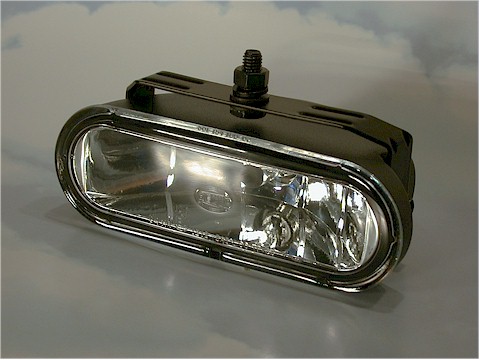

BeitragVerfasst am: 14.04.2008 10:44:51    Titel:
hab grad im Ebay gefunden für 49 Euro
darf man da 100 Watt reintun? oder sind die nicht dafür ausgelegt? also ist das nicht ratsam?

BeitragVerfasst am: 14.04.2008 10:55:29    Titel:
Das sind doch die FF75 von Hella, oder? Haben meines Wissens nach ein Kunststoffgehäuse, da würde ICH keine 100W reinschrauben (wobei ich auch niemanden habe, der schon mal mit jemanden gesprochen hat, der einen kennt, dessen Schwester schon mit einem geschlafen hat, der sowas schon mal installiert hat - und mein Daddy hat auch keine Dachscheinwerfer).
Wenn, dann eher die Osram NightBreaker, die sind wirklich schön hell und weiß und ihr Geld auf jeden Fall wert (auch in den Hauptscheinwerfern!)
Wo Du sie hinschraubst, hängt ein wenig vom Träger ab. Wenn´s paßt, dann einfach drunter und Ruh is. In´s Dach ein Loch und ein MagCode-Steckerchen dran (www.magcode.de - gibts beim Karsten - www.offroad-factory.de), das Ganze mit´m Relais gesteuert und ordentlich dicke Kabel nehmen - dann hast Du lange Freude dran, gutes Licht und die Gewißheit, es "richtig gut" und nicht "billigstmöglich" gemacht zu haben.

BeitragVerfasst am: 14.04.2008 11:05:53    Titel:
ja, das sind die FF75 von Hella
aber es geht ja darum, ein Loch in den Querträger zu bohren oder ob man es mit ner Art Schelle auch machen kann....
die Querrohre bei Dachträgern sind doch aus Stahl in der Regel oder?
könnt man ja was dranbrutzeln. weiss halt nicht ob die Stabilität noch gegeben ist wenn ein loch drin ist Vertrau mir Obskur

ach Erik........wenns klappt kuck ich mir dei Trägerle am Sonntag mal an........und nein in die Hella FF kannst du keine 100W reinschmeissen......ich hab die Teile noch hier an meinem Passat verbaut...
