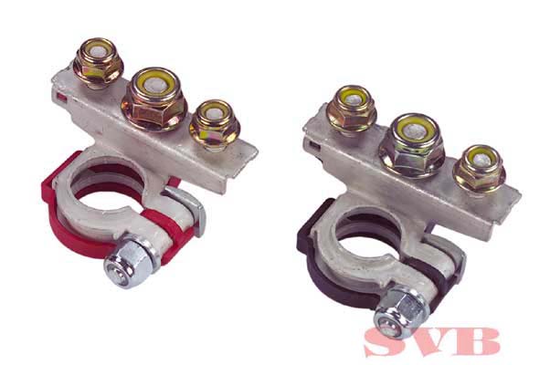

Gibts da irgendwas? Nachdem nun auch noch meine Dachscheinwerfer angeschlossen werden müssen siehts auf dem plus pol langsam weng voll und wild aus... gibts da irgendwas? so ähnlich wie nen verteilerkasten?
THX Chris

http://www.svb.de/elektrik+beleuchtung/batterien/batterie+zubehoer/batterie+polklemmen+mit+verteiler+m8.html

Ich würde (und habe) einfach ein Verteilerterminal an die Batterie geklemmt und von dort aus die Verbraucher gespeist. Stromverteiler zum Auflegen findet man ja genug. Grins
BeitragVerfasst am: 06.03.2008 19:19:42    Titel:
@kingoftf:
danke, besten dank. sowas in der art hab ich schon lange gesucht...!
Diese Teile, die direkt am Pol der Batterie verbaut werden sind nun nicht zu empfehlen.
Die mit der Zeit sich sammelnde Adernanzahl die auf solche Verteiler gequält werden machen einfach den entsprechenden Pol in der batterie Platt. Für solch eine mechanische Belastung ist ein Batterieanschluß nicht geeignet.
Es empfiehlt sich einen Zentralen Punkt an der Spritzwand wo sich "Alles" trifft und von dem "Eine" Strippe zur Batterie geht, zu nehmen

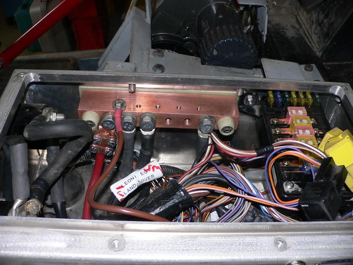

BeitragVerfasst am: 27.03.2008 14:23:18    Titel:
ich habe es so gelöst.
