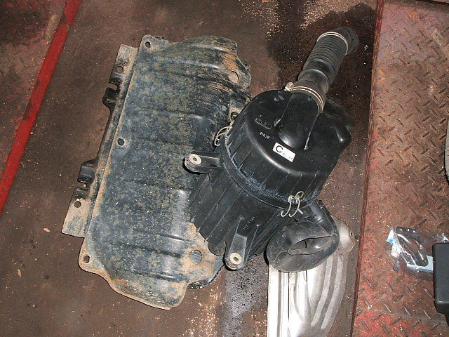

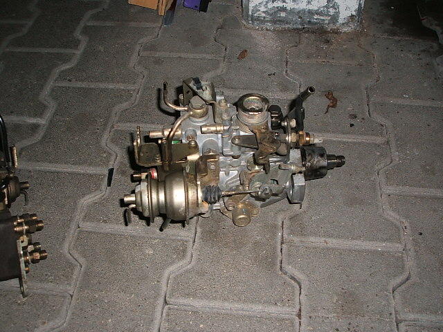

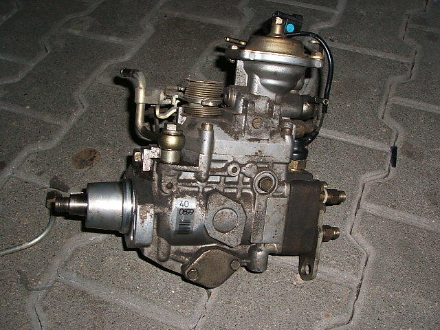

Schritt 1: E-Pumpe vom Sauger muss raus.....(noch in Tiefgarage)
Das Teil hier..

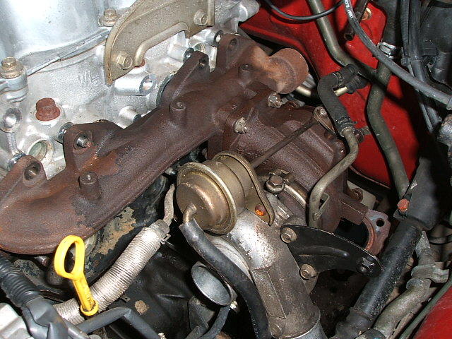

Die vom Turbo rein....die da.....
....da rein....
....So, Teil 1 abgeschlossen.....Zeit ca 1,5-2Stunden.....

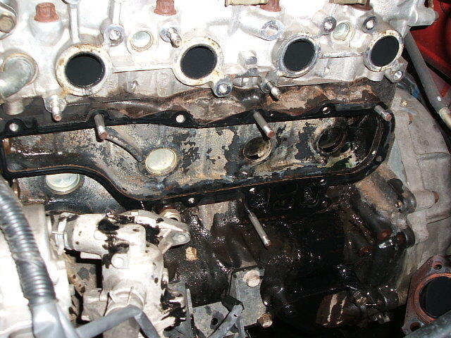

so, weiter mim Gschäft....

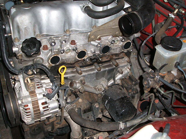

erstmal Geraffel wegbauen.....
....damit man da gscheit schaffen kann...

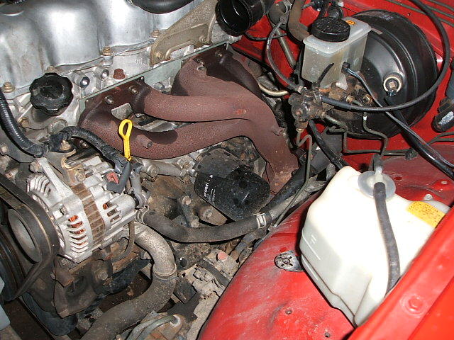

Krümmer runter...

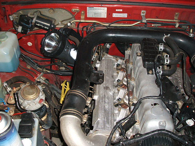

und weil ichs net lassen kann.....noch ein kleiner Soundcheck ohne Krümmer....

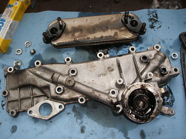

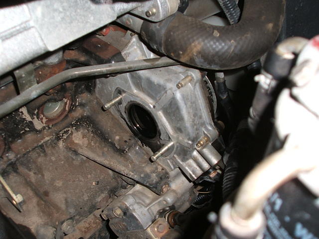

so, jetzt noch das Ölfiltergehäuse runter...(muss zum einbringen von Gewinde für Öldruck am Turbo...)und genau diese Dichtung fehlt mir noch...
dann mal noch den Ölkühler rausnehem um das Gewinde zu schneiden...

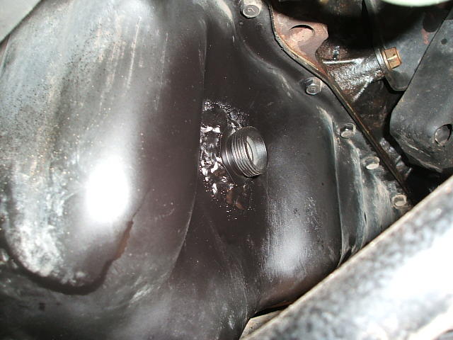

Loch in Ölwanne für Rücklauf vom Turbo bohren und Hydraulikverschraubung einschweissen...
Kurzer Einbaucheck wegen Schlauchlängen und Wasser zu und Ablauf des Laders zu prüfen...
So, Ladermässig wars des erstmal bis ich die Dichtung fürs Ölfiltergehäuse hab...

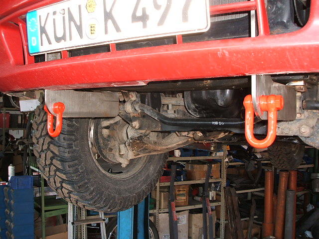

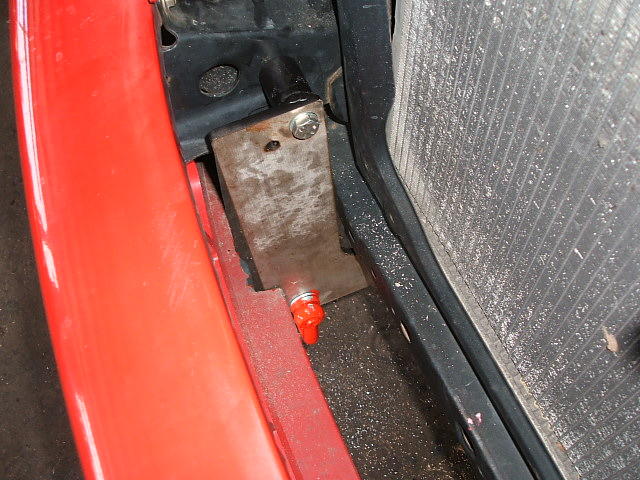

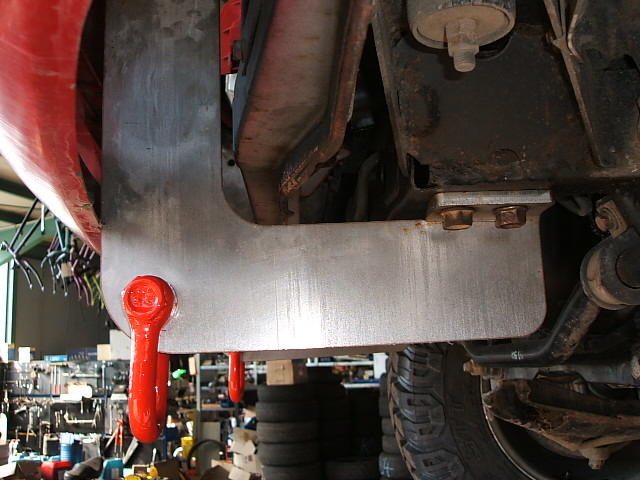

Also mach mer mal weiter mit Teil 1 der Windenbefestigung....
...welche im Wesentlichen aus 2 L-förmigen 8mm V2A Teilen besteht , die direkt am Frontrahnen angeschraubt werden...
Zusätzlich noch oben an der originalen Stoßstangenbefestigung verschraubt...
....naja, meinem Blechler hatte ich vergessen zu sagen er soll mir noch 2 16er Löcher für die Schäkel reinmachen......also Säulenbohrmaschine...... Nee, oder? , aber keinen einzigen Bohrer geschrottet in dem Material.... YES
so sieht das ganze dann von unten aus....
und jetzt bitte keine Diskussionen über Böschungswinkel...... Wut

bei mir hängen die Schäkel falsch rum drin. was hast du für Platzhalter da drin? Vertrau mir

BeitragVerfasst am: 29.03.2008 07:36:58    Titel:
Unsicher Was passiert eigentlich, wenn Du mal nicht gerade, sondern schräg ziehen musst. Knickt die Halterung dann nicht seitlich weg?
Ne, da kommt ja noch die Grundplatte für die Winde selbst rein.....und die wird verschweisst...

16er Unterlegscheiben...
