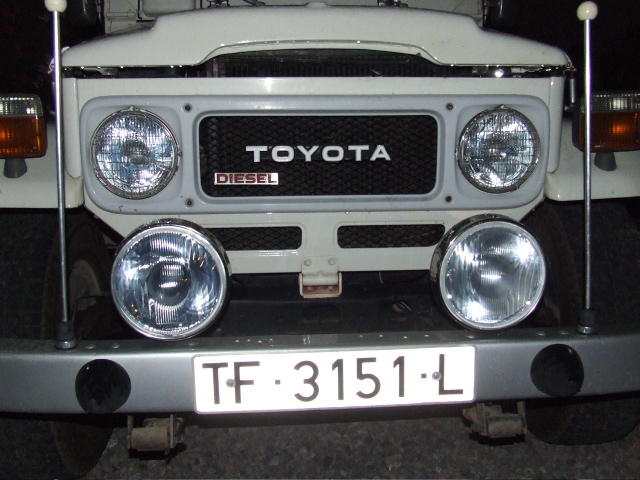

heute beim TÜV lange Gesichter wegen meiner Zusatzscheinwerfer
"Das sind HR und die sind nicht homologenisiert"
Ähhhhh Wut
Aber da ist doch ein "E" Zeichen drauf und laut Händler (Hansen-Styling) hätten die ne EG-Zulassung.

Wat nun?
(Könnte die natürlich jedes Mal vorm Termin abschrauben, aber da hab ich alle 6 Monate doch nicht so einen grossen Bock drauf.)
Auch wegen dem H3 Schweinwerfer, den ich seit Jahren als Rückfahrscheinwerfer nutze und noch nie Stress hatte, wegen nichtvorhandenem "E" abgelehnt.
Da war wohl heute Quotentag.....

auf dem glas muss ein "EXX" (XX = 1-2 stellige zahl) und ein code drauf sein, der besagt was für eine art scheinwerfer das ist.
HR = halogenscheinwerfer für fernlicht.
bei uns in D dürfen maximal 4 fernscheinwerfer gleichzeitig betrieben werden, wenn die summe ihrer referenzzahlen 75 nicht überschreitet.
fast alle serien fernlichter haben eine referenzzahl von je 37.5, weswegen wenn mans wortwörtlich nimmt an fast keinem PKW zusatz fernlichter gestattet sind.
wie das bei dir auf teneriffa aussieht weiss ich allerdings nicht.
mach doch einfach abdeckungen drauf wenn du zum tüv fährst, wenn du dann noch nen extra schalter dafür hast dann lässt er es sicherlich als arbeits-scheinwerfer durchgehen.
oder bau die ab, fahr hin und dann baust du die wieder dran.

vielen Dank für Ihre EMail vom 22. April 2008.
Es ist richtig, dass es sich bei den Scheinwerfern um HR, also
um Fernscheinwerfer handelt. Die Scheinwerfer haben allerdings
eine EG Zulassung. Eine ABE gibt es daher nicht, und ist auch nicht
erforderlich. Das E-Prüfzeichen befindet sich unten links auf
dem Glas des Scheinwerfers.
Natürlich dürfen Sie die Scheinwerfer montieren. Laut StVZO ist
es erlaubt, maximal 4 Fernscheinwerfer im Betrieb zu haben.
(StVZO §50, ECE-Regelung 48)
EG ist EG, da kann der TÜV doch hier nicht sagen: "Ne, is nicht"...........
