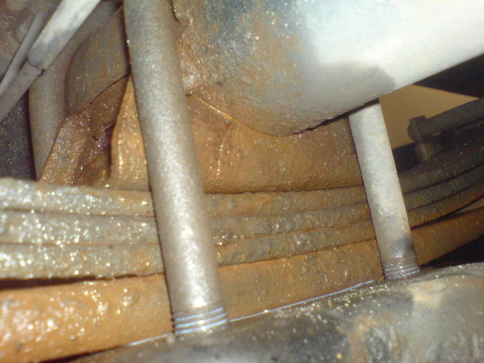

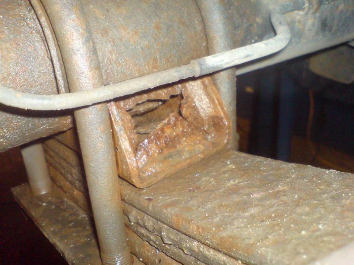

Mein bekannter hat vor ein paar tagen einen kunden in der Werkstatt, welcher seinen fronti getüvt haben wollte.
Also hat mein bekannter den wagen angeschaut und musste feststellen, das die Blattfederhalter an der Achse etwas komisch aussahen.
Die Fahrerseite ist von alleine heraus gefallen, die Beifahrer Seite musste auf einer seite noch abgeflext werden, nachdem die Achse gelöst war.

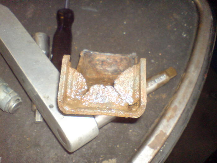

So sah die Beifahrerseite nach dem abflexen aus:

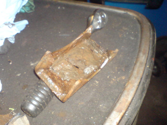

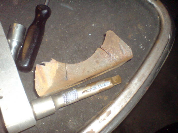

das ist die Fahrerseite, die von alleine herausgefallenen ist.
Die teile gibt es laut opel nicht einzelnst, sondern nur mit dem achskörper zusammen.
Also was machen?????

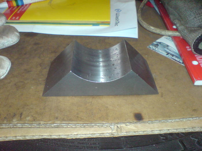

Der Besitzer des Wagens hat dann einen verwandten angerufen, welcher im Metallbereich arbeitet. Dieser hat dann eine Zeichnung gemacht und neue teile angefertigt.
So schauen die aus.

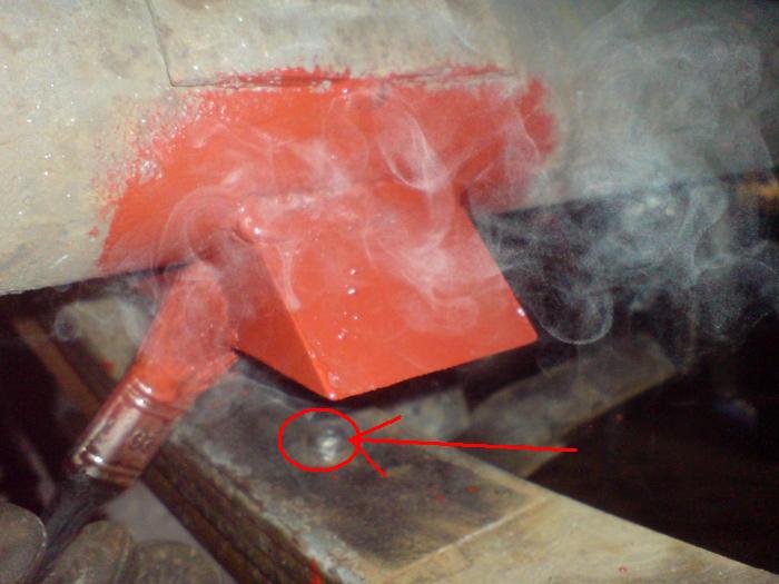

und heute wurden dann die teile ausgetauscht.

BeitragVerfasst am: 05.04.2008 21:38:31    Titel:
ja Ja tritt aber sehr unregelmässig auf. Hau mich, ich bin der Frühling
kenne auch schon 2 solcher "geheimnissvollen" Fälle..
is in den Baujahren von 92 bis Mitte 95, also den blattgefederten Modellen anzutreffen.
ab Mitte 95, nach der Modellüberarbeitung an den Achsen (Schraubfedern), tritt es nimmer auf.
Man(n), vermutet, dass die da mal ne schlechtere Materialgüte verwendet haben.
Genaue Info`s hat man aber nicht. Anders is es aus heutiger Sicht nicht zu erklären. Hab mir dann auch mal andere Fronti`s in den Baujahren 1992 bis Mitte 95 angeschaut, da war gar nichts.
..dein Bekannter hat aber alles richtig gemacht. Also Einzelanfertigung der entsprechenden Metallteile. Opel kann da gar nicht helfen..hatte ich auch schon angefragt. Bei einem Fall war sogar schon das Achsrohr stark angerostet, das die Achse auch neu geschweisst werden musste.
daher empfehle ich den Fahrern von blattgefederten Fronti`s, immer mal an der Achse/Blattfederaufnahme nachzuschauen, . Auch mit Fertan oder vergleichbaren Produkten zu arbeiten und danach mit Grundierung und Rostschutzfarbe zu versiegeln bzw. zu schützen. Dann passiert da nichts mehr, oder es fängt erst gar nicht an, dort stark zu rosten.

ist net so schlimm das Loch können wir auch beim Einbauen au er Bohrmaschine bohren , Material nehme ich 1,2379 Werkzeugstahl is ein wenig Über aber is halt da.
