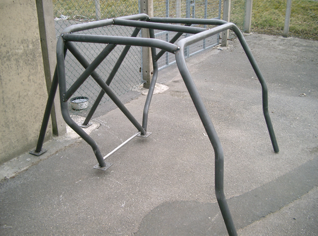

Passt das zusammen mit meinem Soft Truck Cab??? Das ich bei den hinteren beiden Stangen, welche auf die Ladefläche gehen, das Truck Cab aufschneiden muss ist mir klar... Aber wie siehts mit den beiden Stangen der "B-Säule" aus inkl. Querverstrebung? Geht diese vor der Schottwand runter (dann würde es ja theoretisch passen) oder nach der Schottwand?
Gruss Oliver
Gruss Oliver

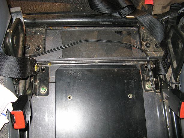

gut möglich dass die stangen der "B-säule" dort befestigt werden wo beim landy ohne schottwand der bügel verschraubt ist!? Unsicher Unsicher
bin mir da nicht sicher, aber möglich wärs!!? Unsicher
so schaugd das aus wennst anstatt der schottwand nen bügel hast!! Vertrau mir

Danke für das Bild! Ich selber habe eine Schottwand... Hmm, das könnte noch hinkommen, wenn ich mir die Abstände so ansehe.

....Noch was..kläre bitte ob je nach Reglement die 2 zusätzlichen Biegungen im vorderen Bügel zugelassen werden??!?? Teilweise gibt es da Aerger.Gruss m

Wenn ich ein Schweiß-Gerät in die Hand nehmen würde käme da sicherlich nichts ordentliches bei raus, aber die Schweißverbindungen im Bild sehen mir irgendwie nach groben Punktheftungen aus - oder sehe ich das falsch ?
An meinem Heigo-Käfig sah das wesentlich eleganter aus...

Bei P&P kann man den Käfig auch roh und nur geheftet bestellen. Der muss noch durchgeschweißt werden Winke Winke

Ok, dann ist es wohl die gepunktete Version oben im Bild.
