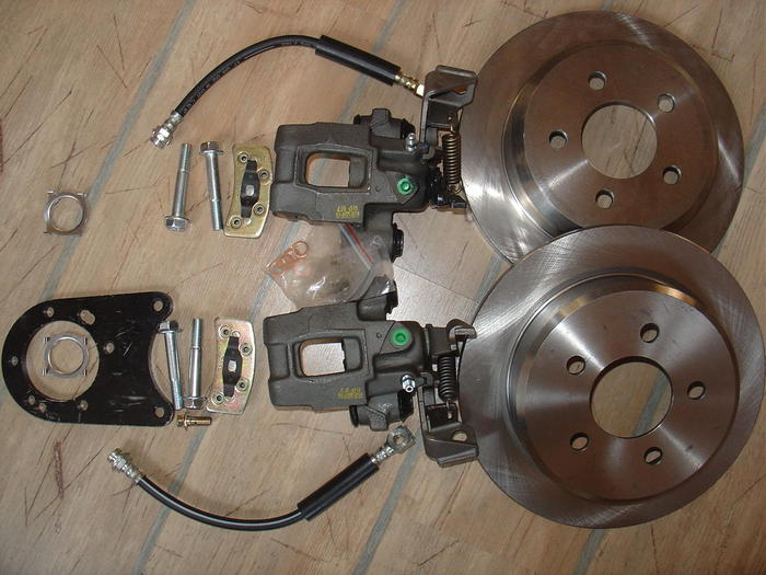

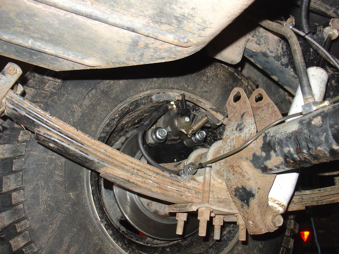

BeitragVerfasst am: 04.05.2008 12:57:54    Titel:
YES
Und so siehts eingebaut aus !!!
Ja

BeitragVerfasst am: 04.05.2008 21:43:22    Titel:
Jeep42 hat folgendes geschrieben:
YES
Ja
Hallo!
@Jeep42: Wird bei diesem System für die Steckachse ein eigener / zusätzlicher Simmering verbaut? Ich bin mir nicht ganz sicher, ob der Orginale mit den "neuen" Anforderungen fertig wird. Er ist ja sonst noch durch die Trommel "geschützt". Supi
Mathe
BeitragVerfasst am: 05.05.2008 10:13:09    Titel:
nein, simmeringe bleiben die "alten" An teilen ist "nur" das dabei was du oben auf dem Bild siehst, aber komplett, auf dem bild fehlt noch was....
