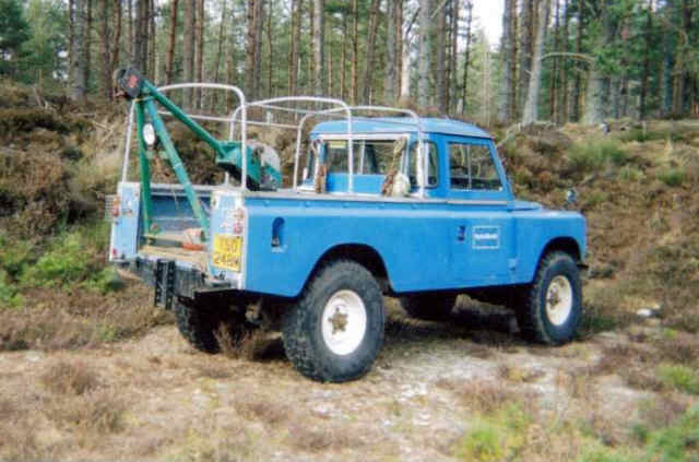

frag mal Eugen110, der fährt die spazieren. das es gar nicht geht ist absoluter dummschnack, gabs ja sogar serienmäßig bei dei den 1ton serie.
passt optisch übrigens ganz hervorragend, besonders beim 130er. Love it

BeitragVerfasst am: 01.04.2008 06:54:39    Titel: 1ton serie 109
moin moin,
hier kannst du nachlesen was ich meine
http://www.geocities.com/onetonlandrover/index.html
