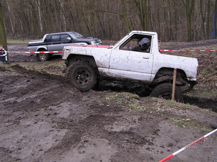

BeitragVerfasst am: 07.04.2008 19:29:02    Titel:
so sieht das mit kurzen heck aus.

Dieses Jahr solls los gehen. Waren zum Deutschlandtrail (der geschnittene Niva vom 4x4 Grabfeld war in der Protoklasse) und beim MD ist es doch glaube auch so oder??
Dein Patrol sieht gut aus,wann hast du das Heck abgeschnitten??
