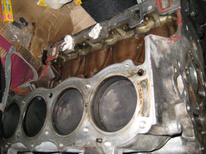

Wer hat noch einen (oder gerne auch zwei) Kolben vom RRC V8 Motor 3.5l mit der Kompression 9.35:1 übrig? Die Kompression wird über den Kolben erreicht - Es sind die Kolben mit nur sehr sehr flacher Mulde auf der Oberfläche.

Das Prob bei den alten Kolben ( 3.5, 3.9 u. 4.2 ) ist, daß man immer komplett den ganzen Satz tauschen muß, da diese gewichtsmäßig stark differieren. Das wurde für die P38 engines geändert.
Steht so zumind. bei Hardcastle.

warum eigentl. 9.35-1?
Der Block von mir war doch 8.13-1 verdichtet.
Grüße und happy rovering
Stephan
ENDE!
...und hat diesen Thread vor 6599 Tagen gestartet!
BeitragVerfasst am: 14.04.2008 14:10:43    Titel:
Genau. Aber wir wollen halt die höhere Verdichtung und die kommt über die Kolben und nicht über den Block (hab ich im Laufe des projekts auch erst dazu gelernt).
Die Blöcke haben zwar verschiedene Teilenummern, sind aber ansonsten in der Hinsicht identisch Grins
(wir haben ja drei Rumpfblöcke da, 2x 8.13 (einer von Dir, einer vorher via eBay) und 1x 9.35 (der Motor im range vorher)

das löst aber immer noch nicht das Problem, daß man die Kolben satzweise tauschen soll.
Oder gibt´s da mittlerweile andere Erkenntnisse?

Du meinst wegen dem Gewicht? Ansonsten bekommen die Kolben nach gründlicher Reinigung neue Kolbenringe und Lagerschalen. Unsicher
Neue Erkenntnisse? - Nein rotfl
Aber die Dinger kann man ja auch einzeln nachkaufen und nicht nur als Satz. Ob das beim range Motor ne Rolle spielt, wenn man sich mal anschaut, wie die aussehen nach 200.000km? Unsicher

bei den P38 Motoren sind die auf +/-2g Toleranz produziert. Bei den alten wurden die Kolben gewogen und dann zu entsprechenden Sets zusammengestellt.
Wie groß da die Unterschied sind, wenn man einen nicht zum Set gehörigen einfügt sollte man vielleicht wiegen. Wenn durch einen zu hohen Gewichtsunterschied Unwuchten entstehen ist das bestimmt auch kein Spaß.
Ich find bloß leider derzeit die entsprechende Passage in einem der beiden Hardcastle Bücher nicht. Nur die Stelle über die neuen.
