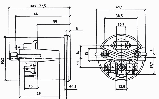

die anzege hat anschlüsse unten für zündungs-plus, minus und den sensor.
wofür sind die beiden anschlüsse oben dran da?
BeitragVerfasst am: 14.04.2008 20:13:50    Titel:
Für die Hintergrundbeleuchtung Hau mich, ich bin der Frühling

muss sowieso erstmal sehen, ob ich die pins für die beleuchtung nicht abknipsen und direkt was anlöten muss. das gehäuse ist etwa 5 mm zu kurz.
