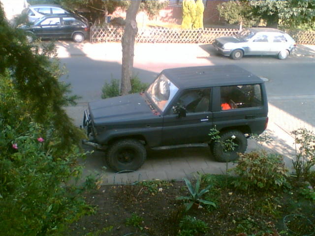

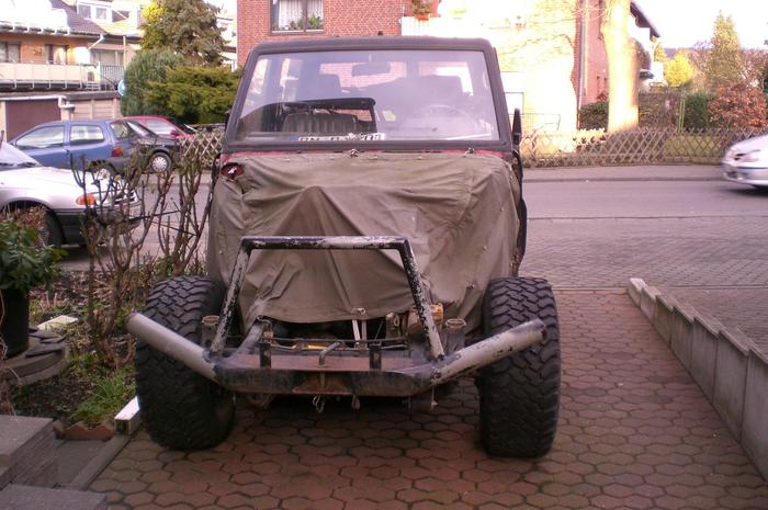

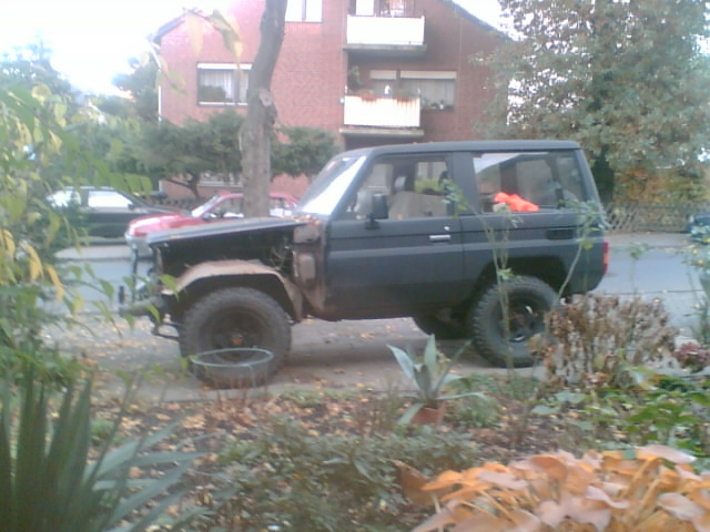

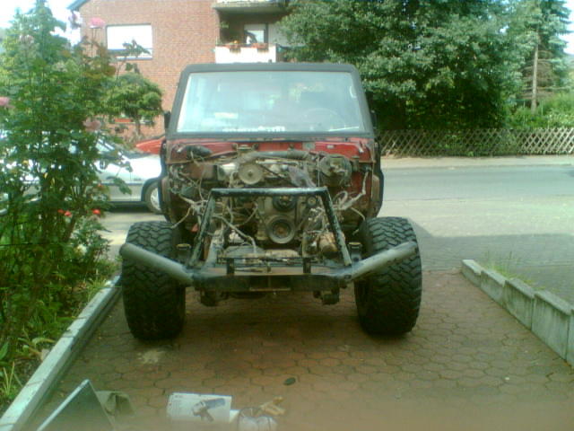

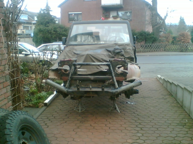

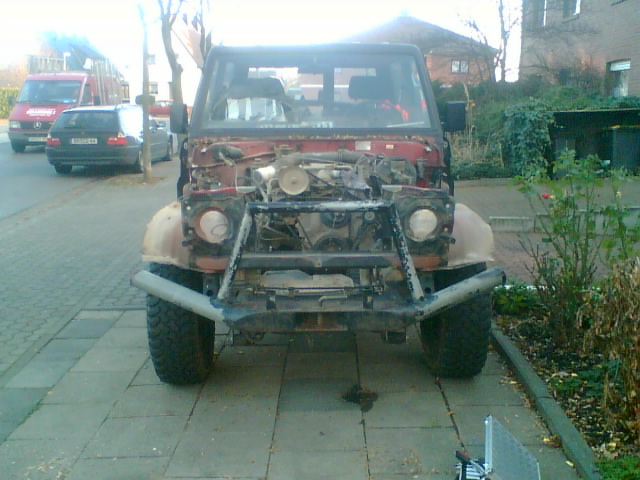

So hab ich den Wagen vor fast 2 Jahren abgemeldet, der TÜV war fällig, die Reifen nicht eingetragen und die Trommelbremsen hinten fertig (kosten pro Stück 250EUR - die spinnen, die Japaner), Diffs sowie Getriebe machten lustige Geräusche und waren am siffen.
Dann gings ans Schrauben ...
... Kleinteile ...
... Kotflügel ...
... Motorhaube ...
... der Rest vom Schützenfest ...

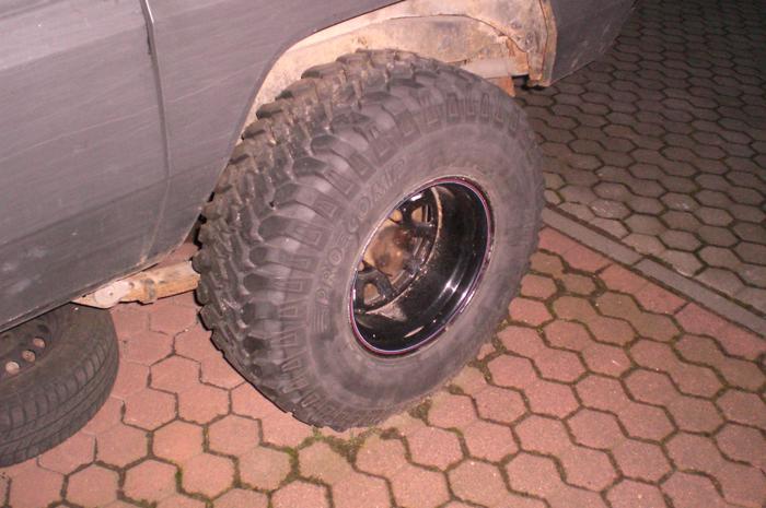

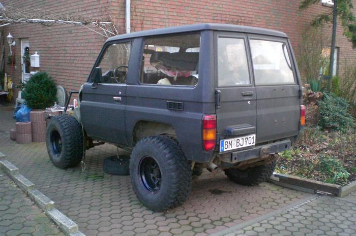

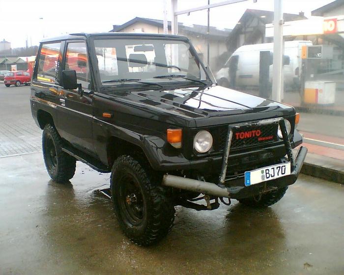

... und dann gabs dickere Schluffen auf 15" Felgen.

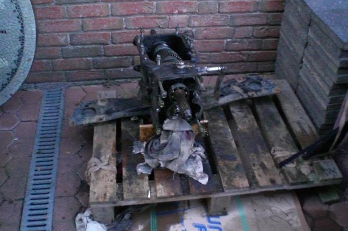

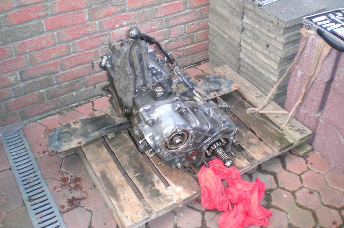

Dann kam letztes Jahr das Getriebe raus um es als erstes zu überholen.
Daran hab ich dann ein wenig rumgeschraubt uns es erstmal ein wenig sauber gemacht ... und dabei blieb es ... bis JETZT ...

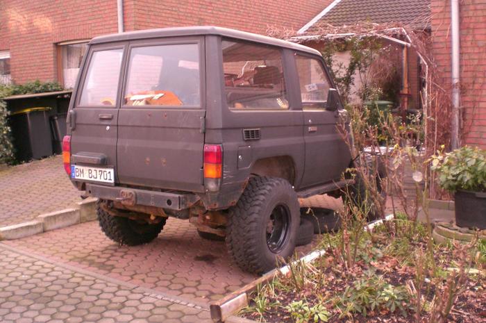

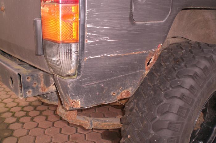

... ja die Ecke wird mehr Aufmerksamkeit brauchen ...

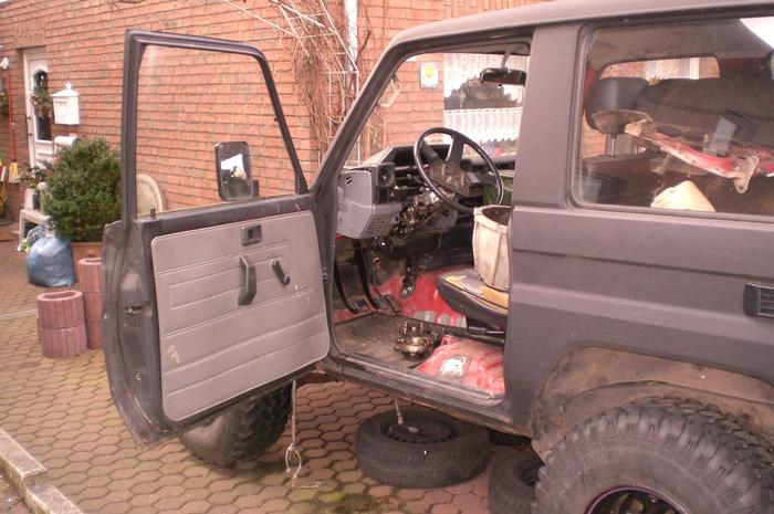

... Interior=Werkzeug- und Teileschrank ...

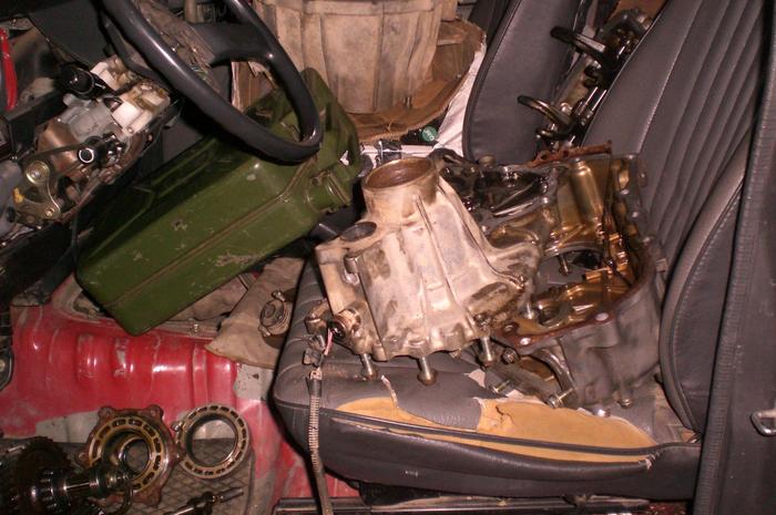

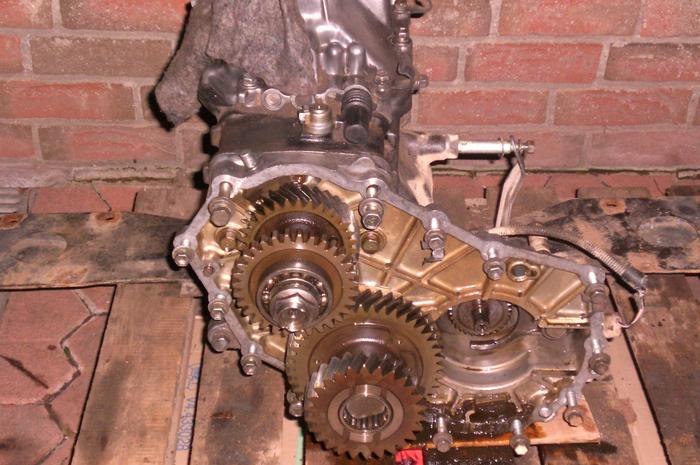

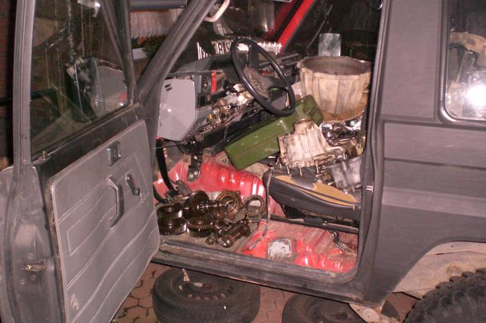

Angefangen, bzw. weiter hab ich dann gestern und heute nach der Schule natürlich am Getriebe gewerkelt (auseinander ist noch einfach):
Und nu?
Baustopp!

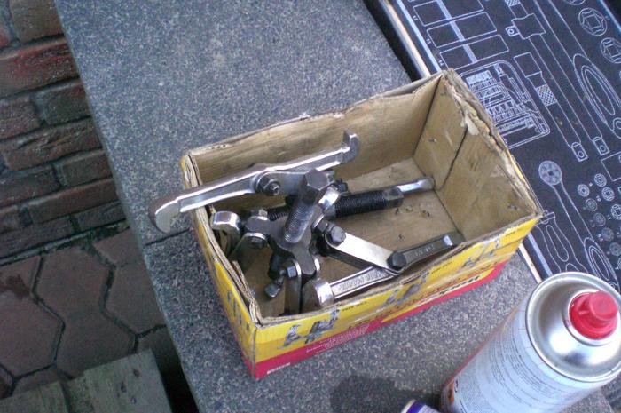

Ich hab keine Abzieher, die muss ich mir erstmal organisieren.
Die nächsten Tage gehts auch erstmal wieder in den Betrieb und dann isses meist dunkel wenn ich nach hause komm und mein blöder 300W Baustrahler is verschwunden.
Wenns Neuigkeiten gibt wirds natürlich gepostet, denn ich hoffe mit diesem Fred hier wird meine Motivation noch ein wenig gesteigert.

da hast ja noch ne Menge Arbeit aber das wird schon. Das Getriebe willste selbst instandsetzen?

Ja das Getriebe mach ich selbst, das WHB hab ich, die Teile sind schon lange da und ein Kumpel hat auch ne Presse in der Werkstatt seines Vaters.

wenn du die ecke machst dann bitte etwas ordentlicher als robert
BeitragVerfasst am: 09.01.2008 09:09:12    Titel:
Torsten hat folgendes geschrieben:
Roberts Wagen hat die Ecke nicht (mehr) wirklich. Supi
Das was da bei Robert jetzt ist bröckelt aber auch nicht in den nächsten 15 Jahren.
Kommt immer drauf an für was der Wagen zukünftig genutzt werden soll.

Winke Winke und ich bin noch keinen Meter gefahren mit den dicken Dingern - bei der Reifenwahl bin ich mir aber wieder unsicher, doch erstmal das Wichtigste.

Sobald sich was tut gibts wieder Fotos, morgen kreig ich erstmal die Abzieher.

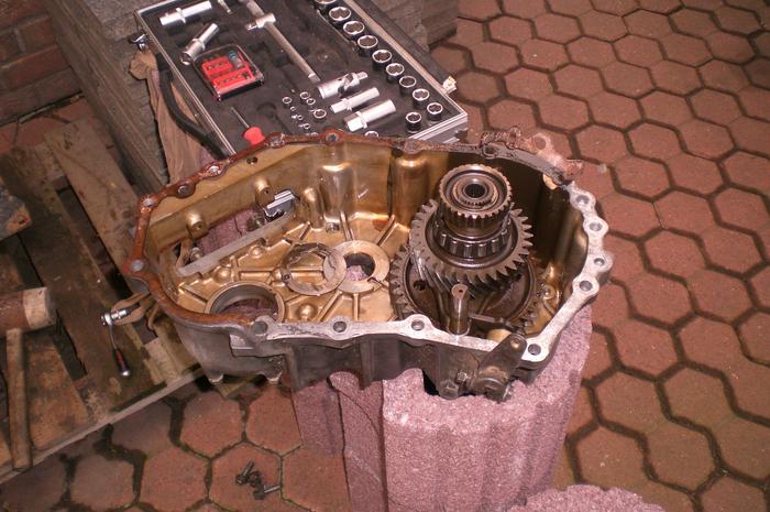

Heute hab ich mich mal mit den Abziehern weiter dem Getriebe gewidmet, leider hab ich beim Fotos machen die Digicam falsch eingestellt, weshalb die Fotos heute nich so prall sind.

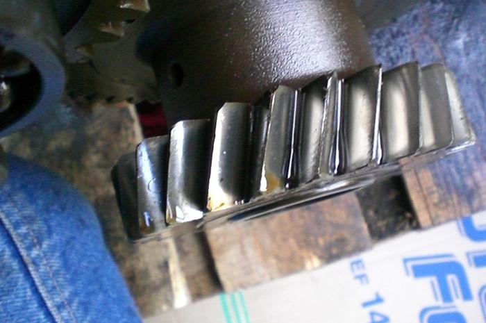

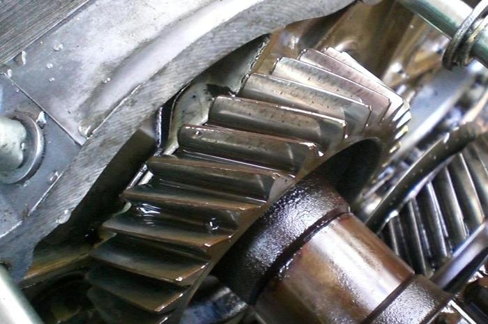

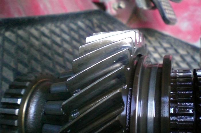

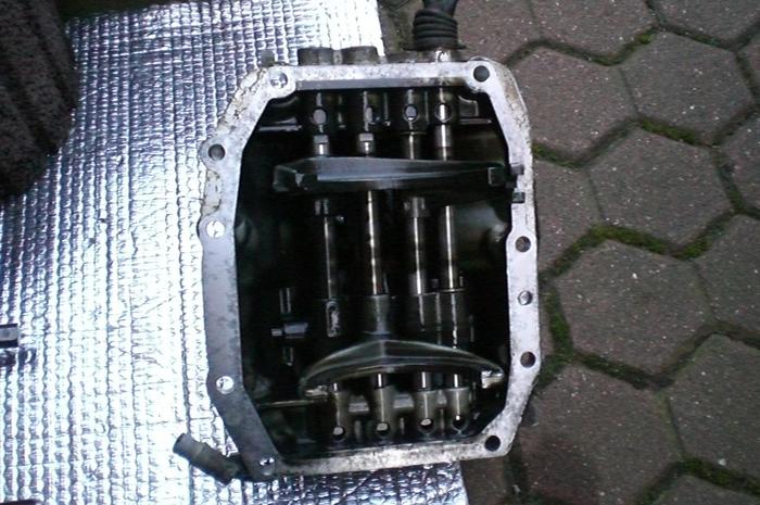

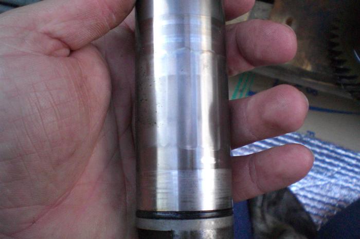

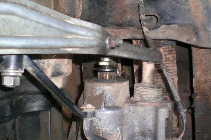

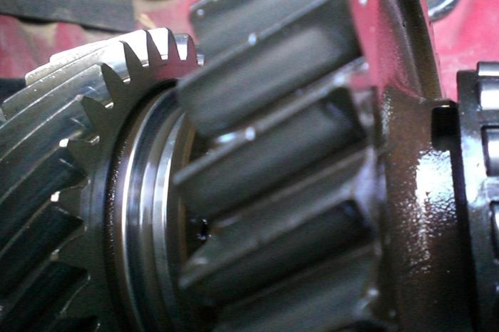

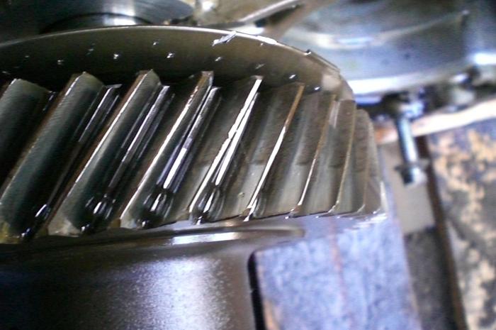

Erstmal ein paar Nahaufnahmen, ich bin mit dem Tragbild der Zahnräder/Zähne recht zufrieden, was meint ihr?

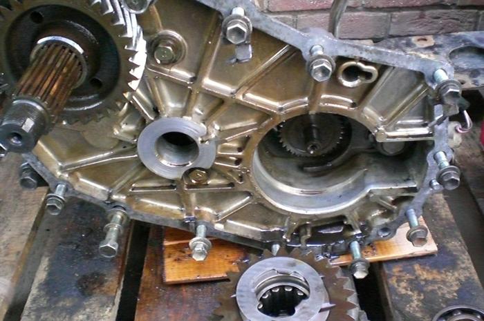

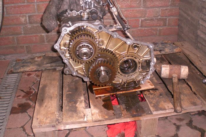

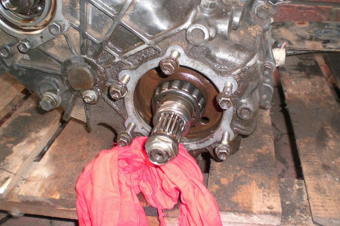

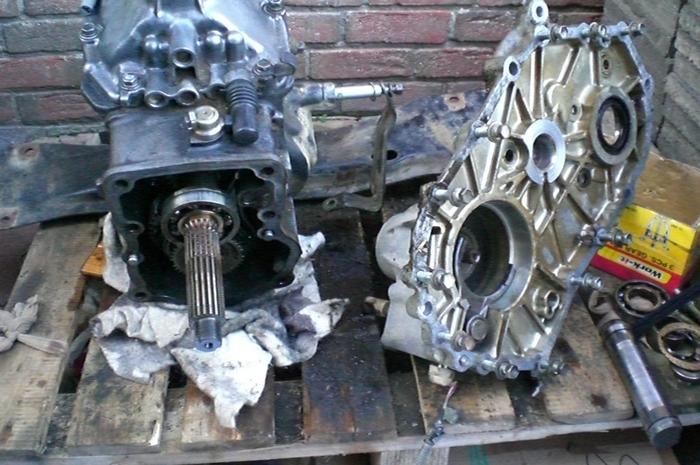

Dann gings ans Weitermachen, die Abzieher dran und los ...

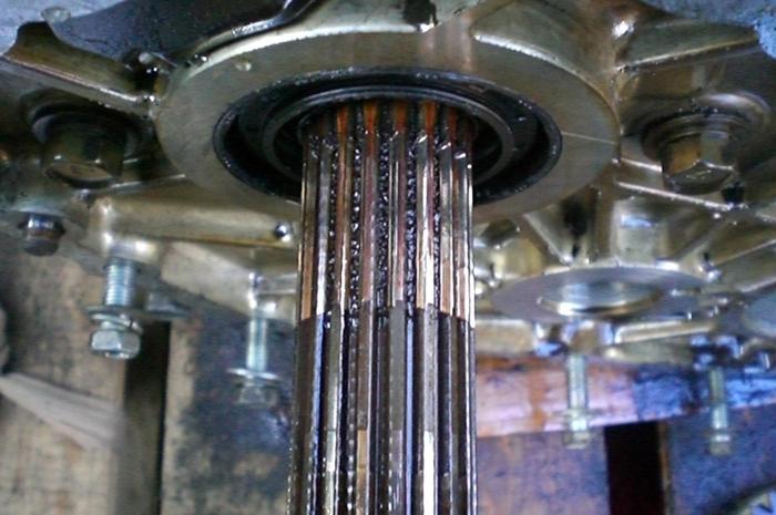

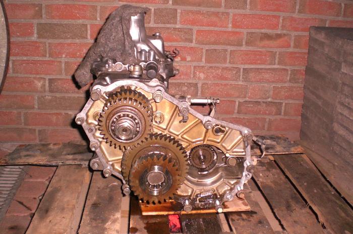

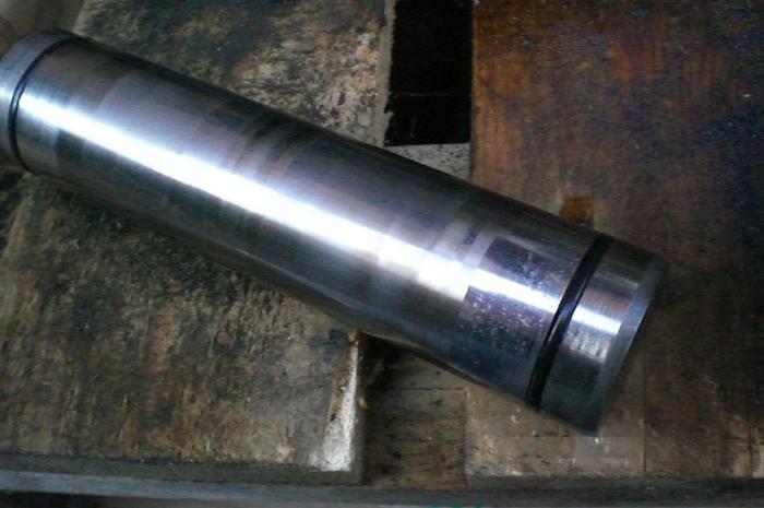

jetzt konnt ich endlich die Zwischenradwelle ausbauen ...
Ziemlich angefressen und sehr facettenreich Hau mich, ich bin der Frühling
doch n ziemlicher Schmand im Getriebe, das Zerlegen kann nur gut sein ...

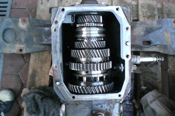

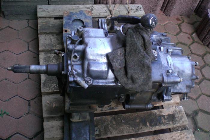

Erstmal das Gehäuse ab ... war doch mehr Öl drin als ich dachte ...
So, noch der Deckel ab, sieht lustig aus ...
mal reingucken, schaut alles ganz gut aus!

Füe Hyaene nochmal ein paar Reifenbilder ...
