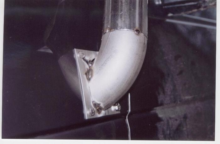

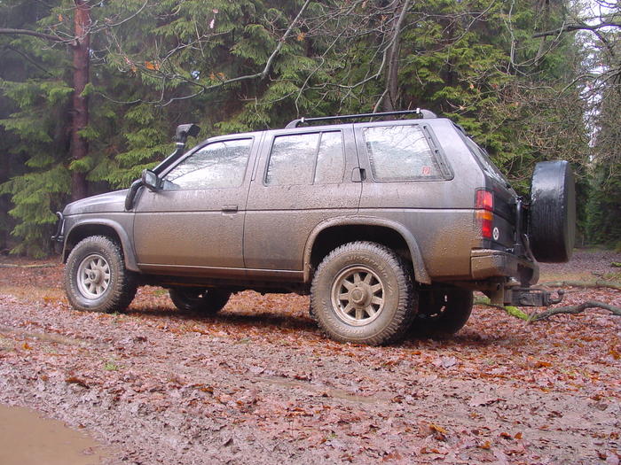

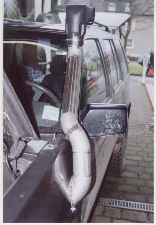

Hier meine Version für den Terrano 1.
Der Schnorchel ist aus VA-Rohr zusammen geschweisst.
Aber es muss anders werden!

Ich habe Fertige Rohrbögen verwendet und daraus den Schnorchel zusammen geschweisst. Danach habe ich ihn schwarz Pulverbeschichtet.

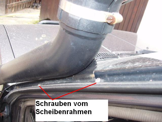

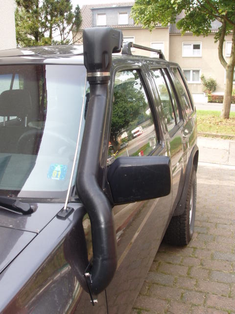

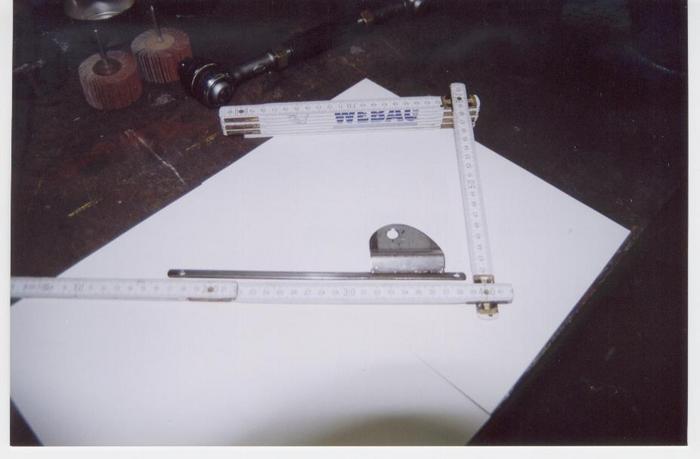

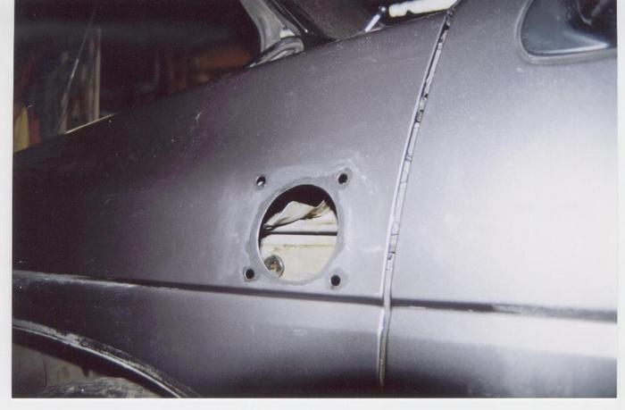

BeitragVerfasst am: 10.04.2008 19:16:49    Titel:
Bohrungen im Kotflügel. Aussen für die Befestigung.
Befestigung am Kotflügel mit 4 Schrauben.
Für die Optik habe ich später Zylinderkopfschrauben mit Innensechskant verwendet.
Befestigung am Scheibenrahmen.
Halter für die Befestigung am Scheibenrahmen.
Fertig Pulverbeschichtet.

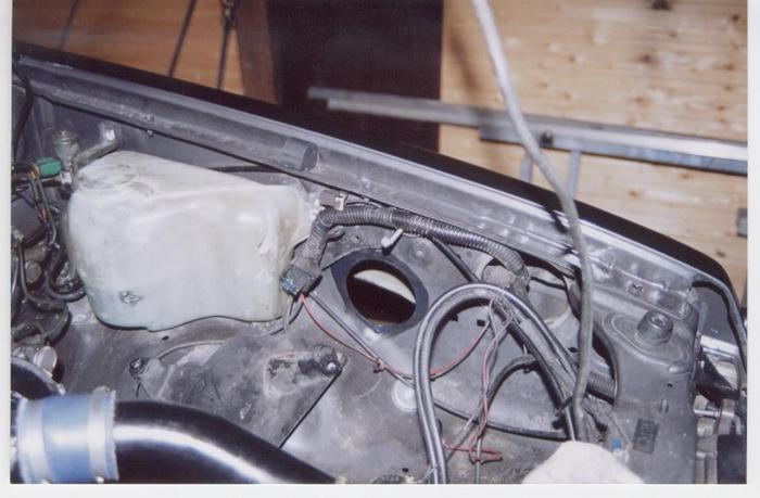

hast du zufällig auch ein Bild vom Motorraum? Mich würde Interessieren wie du ihn angeschlossen hast.

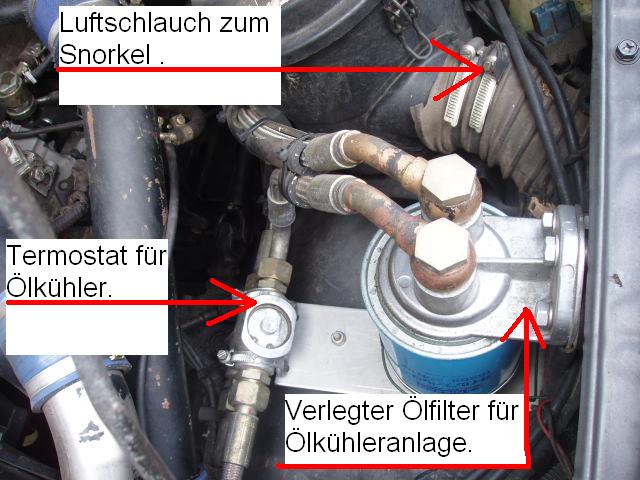

@Rabbit:
Hier siehst du die Bohrung durch den ich den PVC-Schlauchg (Mit Stahlspirale) zum Luftfiltergehäuse geführt habe.
Das Filtergehäuse habe ich nicht geändert. Der Rohrstutzen hat einen Durchmesser von ca.70 mm. Darauf passte problelos der Schlauch.
Der TÜV ist auch zufrieden gewesen das es keine Änderung am Luftfiltergehäuse gab.
Der Schlauch läuft vom Schnorchel bis zum Filtegehäuse durch den Kotflügel.
Die Stahlspirale diehnt dazu das der Schlauch in den engen Bögen nicht abknickt.

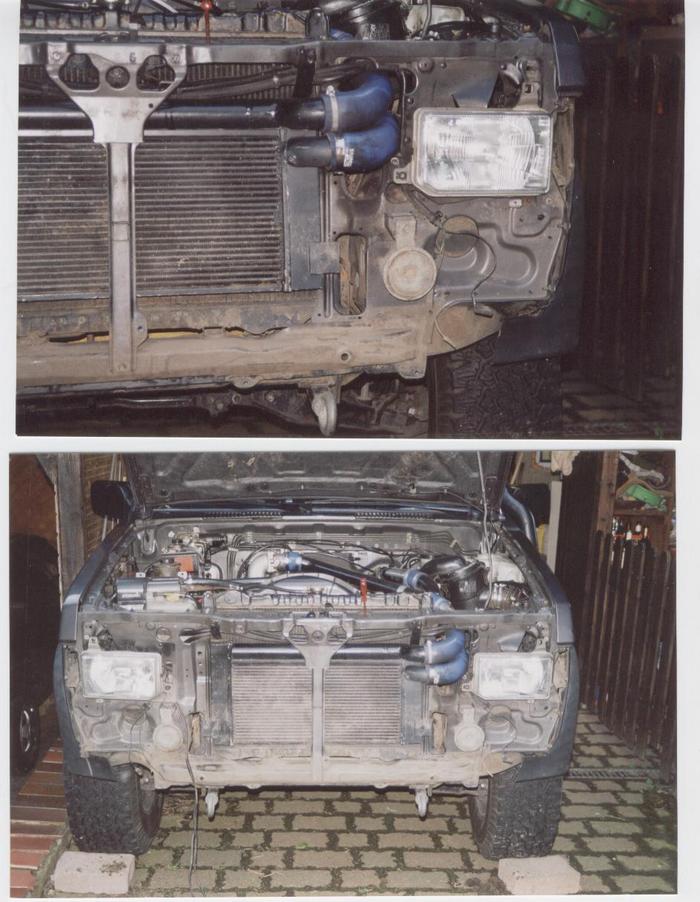

BeitragVerfasst am: 15.04.2008 20:49:31    Titel:
Ei, was sehe ich denn da?! Grins
Was sind das denn für dicke Rohre die da nach vorne, ich denke mal, bis vor den Kühler gehen?? Smile
Wenn es das ist was ich denke, was hast du noch verändert, Einspritzmenge? Ladedruck? Was bringt's?
Ist das der von Extrem?
Los, Erzähl' mal!! Supi
gruß, Stephan
Terranoman
Schraubensammelstreber
Wohnort: Hagen
1. Nissan Pathfinder 2.5 cdi
2. Mercedes A-Klasse
BeitragVerfasst am: 15.04.2008 21:43:39    Titel:
Ja, ich habe 2000 den Ladeluftkühler von Extrem einbauen lassen.Die Fotos bei Extrem sind mein Auto.
Dabei ist der Ladedruck erhöht worden. Die Einspritzpumpe ist etwas fetter eingestellt worden.
Nach dem mich das Qualmen unter Volllast gestört hat. Habe ich bei der Firma Michaelis den Motor komplett neu Einstellen lassen. Dabei ist der Förderkolben der Einspritzpumpe geändert worden. Dadurch ist das Qualmen kein Thema mehr.
Laut Leistungsdiagramm hat der Motor jetzt 101kw und 283 Nm.
Ich bin total zufrieden. Die Leistund die mir vorher gefehlt hat ist jetzt ausreichend vorhanden.
Für den besseren Themperaturhaushalt des Motors habe ich noch einen Ölkühler nachgerüstet.
