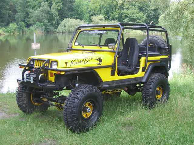

kamel007
Wohnort: Meitzendorf/Barleben
1. cj7 360V8
BeitragVerfasst am: 01.05.2008 20:16:47    Titel:
bei einhaltung von gewissen grundregeln ist die eintragung kein problem
fürn landy hab ich sowas ähnliches schon gebaut und auch von der dekra eintragen lassen per einzelabnahme
cj7 V8 360amc ,Fi-Tech Einspritzanlage, t176, dana300 4:1,dana44 v+h mit airlocker ,vorn CTM kreuzgelenke+warn achswellen, hinten moser achswellen ,35 super swamper SSR ,35 CST Landdragon im Matsch,käfig, 8274mitBOW2-Freilauf-24VBooster

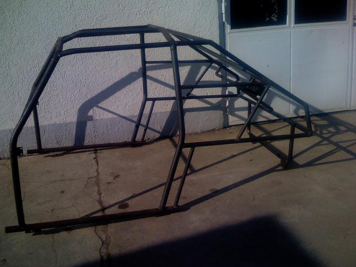

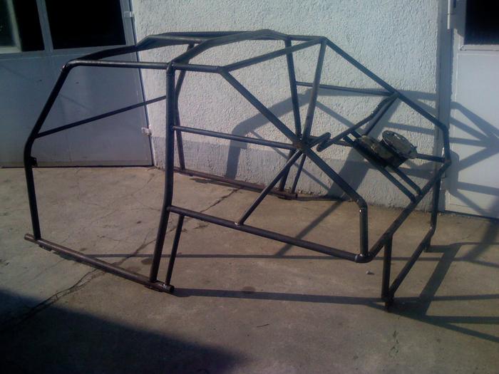

Ich habe meinen Käfig selbst gebaut.
Ich ha¾ïestigungspunkte gewählt.
4 x auf den unteren Rahmen
2 x A Säule Türschaniere
2 x B Säule auf dei Aufnahme des Originalen Bügels
2 x Rahmen hinten Sosstange
Materialstärke habe ich wegen Gewich unterschiedlich gewählt.
Ist allerding für einen Samurai.
Binn bei etwa 80 KG

wie verhält es sich denn mit der verwindung des autorahmens, wenn so ein stabiler käfig montiert wird? wird das alles bis auf 0 ausgesteift oder bewegt sich da der käfig mit? oder hast du käfig "flexibel" an die haltepunkte befestigt?
gruß k
JS 4x4
ex Cooljango
Wohnort: Königsbrunn
BeitragVerfasst am: 06.05.2008 14:09:35    Titel:
Beim Suzuki gibt es eh nicht viel Verwindung.
Ist fest auf den Rahmen geschraubt.
Jürgen
