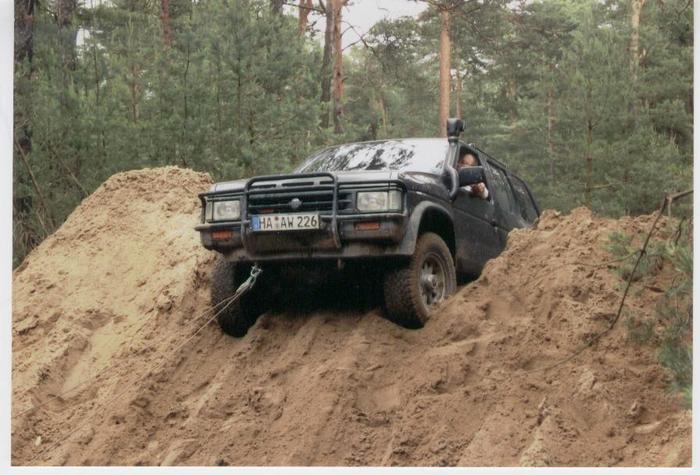

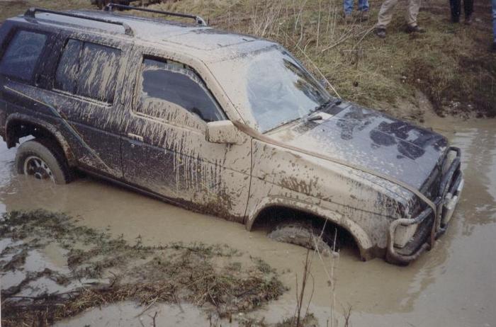

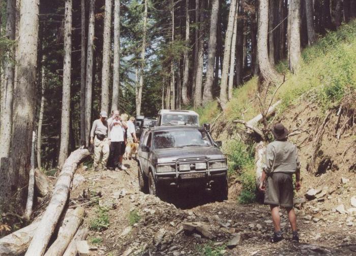

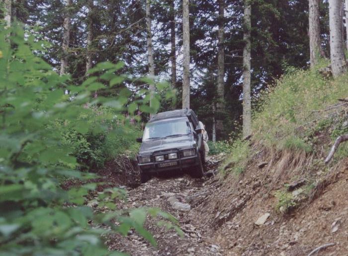

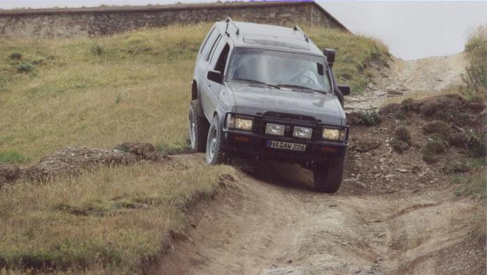

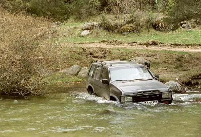

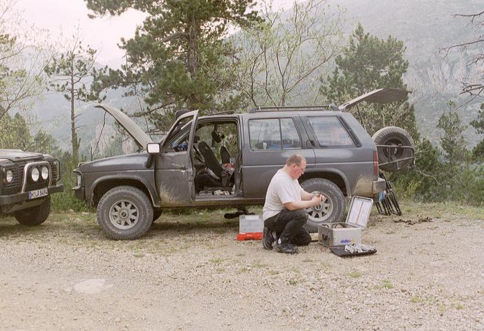

Hier noch ein paar Bilder von verschiedenen Einsätzen meines Terranos:
Das ist keine Reperatur! Ätsch Sondern die täglich Durchsicht bei einer Offroadtour mit Filter reinigen, Schrauben kontrolle usw.
Aber es muss anders werden!
