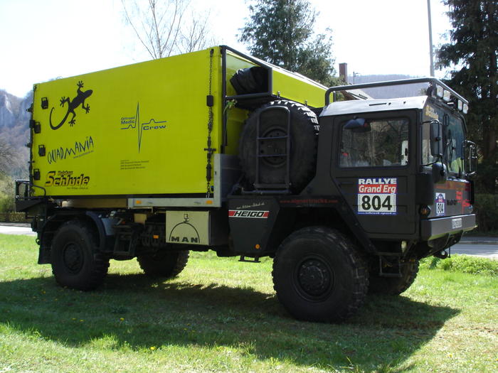

Kurz OT.
Haben heute Mittag den Medi KAT für die Erg begutachtet. Sinnvoll und vernünftig ausgebaut.
Hoffe er wird nicht wirklich zum Einsatz kommen
Gruss Jones
