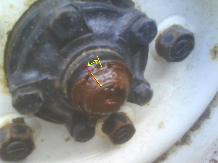

bin hier wiedermal im Auftrag meines Vaters. Er fährt nen 130er Def TD5 jetzt hat er letztens festgestellt das an der Hinterachse im Übergang von der Steckachse zu diesem "Teller" (keine Ahnung wie man es nennt) ein wenig spiel ist (siehe Bild).
D.h. wenn das Auto steht und man bewegt es leicht, dann bewegt sich das Rad aber die Steckachse bleibt stehen - erst nach 2-3mm bewegt sie sich mit (gelber Pfeil).
Die Frage ist jetzt eben nur ob das normal ist, weil uns das bisher noch nie aufgefallen ist und wir aber auch nicht drauf geachtet haben.

Ich würde sagen, der Mitnehmer ist ausgeleiert (oder, schlimmer weil teurer, die Verzahnung der Steckachse). Mitnehmer tauschen: 5 Schrauben um die Nabe herum herausdrehen, Teil abnehmen, neuen besorgen (incl. Papierdichtung!) und wieder anschrauben.

beim 130 normal
meistens ist es der Mitnehmer , gibts auch in verstärkt aber dann bitte Achse und Mitnehmer tauschen.
immer gut fetten
ps statt Papierdichtung nehme ich immer dirkes Rot gehäuse Dichtung
