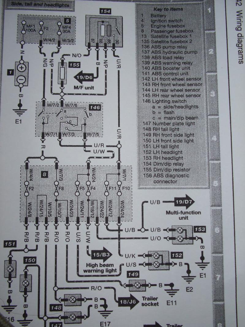

ab EZ95 soll da lt. den Haynes-Buch und deren Zeichung ein Relais verbaut sein
kann aber sein,das da nur nen Relais ist fürs Fernlicht....
auf englisch steht da: Dim/dip relay

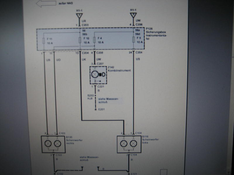

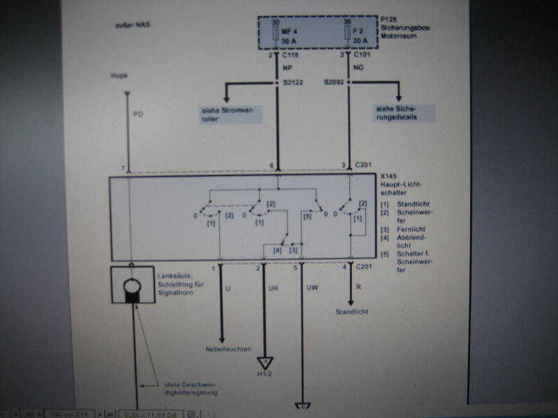

laut meiner rave cd hat keiner der D1 ein Relais im scheinwerferstromkreis.
DAS ist der schaltplan der 97er ausgabe.
gruss ,michi

hmm...der aus meinem Haynes-Buch sieht ganz anders....da is mit "154" ein Relais eingezeichnet
aber an meiner TFL Verkabelung dürft das nix ändern...

Der Haynes bezieht sich auf die Elektrik für die Insel. Das Dim/Dip-Relais ist das Relais bei RHD für "reduziertes Abblendlicht"
Bei LHD ist eigentlich kein Relais drin. Evtl. eines was über 15 schaltet so, dass bei Zündung "Aus" nur noch Standlicht brennt.

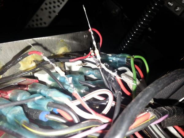

...Btw. Elektrik kann so einfach sein, wenn man es einmal richtig macht ...
wenn Du z. B. DAS HIER meinst hast Du schon Recht... aber ich bezweifle das Du sowas schon mal in der Hand hattest oder überhaupt schon mal aus der Nähe gesehen, geschweige denn schon mal verbaut hast
Wie einfach DEINE Elektrik ist kann man eher hieran sehen.....
meinen vollen Respekt: DAS macht Dir so schnell keiner nach....
Daß dem Alex die Karre nicht abgefackelt ist, hat er wohl eher seinem Killschalter als Deiner Sicherungs-, Last- und offensichtlich ziemlich sinnfreien Elektroinstallation zu verdanken....
jaja, Elektrik kann ja sooooo einfach sein Winke Winke
btw: wenn man Relais verbaut sollten die auf einen Sockel und nicht einfach mit Kabelschuhen (unisoliert) verkabelt werden. Da hilft es auch nix, daß man nur Kabel einer Farbe verwendet... Winke Winke
