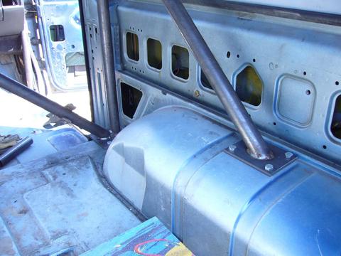

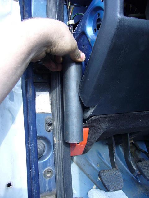

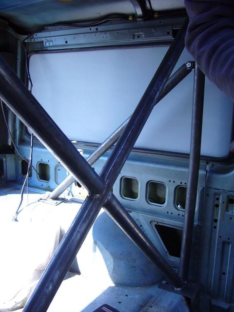

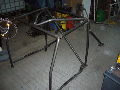

Nachdem die Dämpfer aus Amerika schon ordentlich drin sind, haben wir als nächste Baustelle den Überrollkäfig in Angriff genommen… Der Bügel an der B-Säule mit Abstützung nach Hinten ist nach diesem Wochenende fertig, genau wie der Bügel an der A-Säule. Ein echtes Problem war es den vorderen Bügel am Armaturenbrett vorbei zu kriegen, da musste Leider ein bisschen Gewalt angewendet werden. Jetzt sitzt aber alles super. Ins Dach kommt noch ein Kreuz rein und am Boden fehlen die Verstrebungen auch noch. Dann ist DIE Baustelle erstmal abgeschlossen. Aber nicht, dass der Wagen dann fertig wäre.
Gruß Alti
Ein bisschen was rausgeschnitten und mit dem Hammer ein wenig zurechtgerückt...
Erstmal den Bogen hinter der B-Säule fertiggemacht...
...dann nach Hinten abgestützt.
Ist ein bisschen schlecht zu erkennen, aber ich hab grad nichts besseres. :(

hi alti,
was issn das fürn rohr/material/qualität?
gruss,
carsten
Alti86
Schreibt besser als andere fahrn
...und hat diesen Thread vor 6614 Tagen gestartet!
BeitragVerfasst am: 06.05.2008 18:59:43    Titel:
Oh, das ist ne gute Frage!
Ich kann dir jetzt grad nur sagen, dass das ein 42-er Rohrdurchmesser mit 3mm Wandstärke ist. Was das jetzt für ein Rohr ist... muss ich mal Daniel frangen. ;)
Ich muss aber dazu sagen, dass das mit dem biegen nicht so gut geklappt hat. Wir haben dann doch fertige Verbindungsstücke gewählt.
Die 90° Biegungen konnte man damit auf jeden Fall nicht biegen.

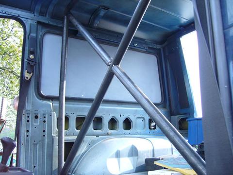

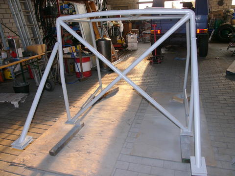

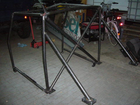

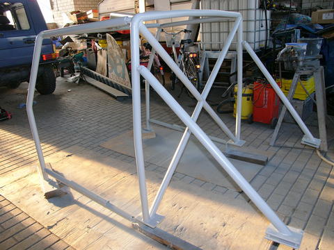

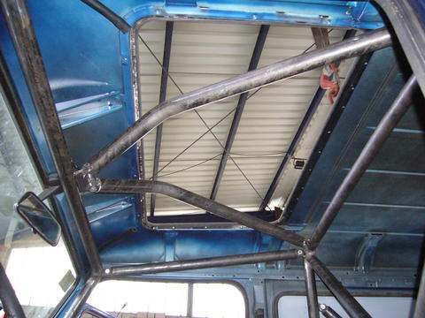

Wir haben über Pfingsten nicht so viel geschafft, wie gehofft, aber der Käfig nimmt weiter Formen an, es fehlen nur noch unten die Querstreben auf die die Sitze montiert werden sollen.
Die werden aufgeschraubt auf den Rahmen. Hier mal wieder ein paar Bilder.
Als erstes die Streben die im Dach montiert sind.
Und zwei Bilder vom kompletten Käfig, außerhalb vom Auto zum Lackieren zusammengebaut.
(Das mit dem Lackieren sollte Morgen eigentlich klappen...)

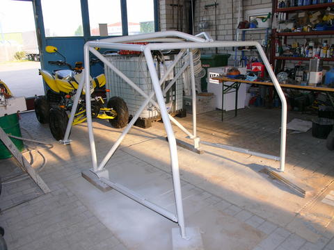

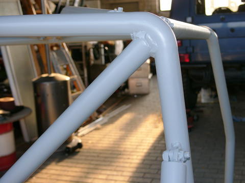

BeitragVerfasst am: 14.05.2008 21:40:49    Titel:
Heute gelackt! YES
Ich finde das ist ganz schön gut geworden!! Heiligenschein
Das Quad darf übrigens dieses Jahr auch mit!
Man sieht die Schweißnähte von den 90° Bögen kein bisschen... Genial!

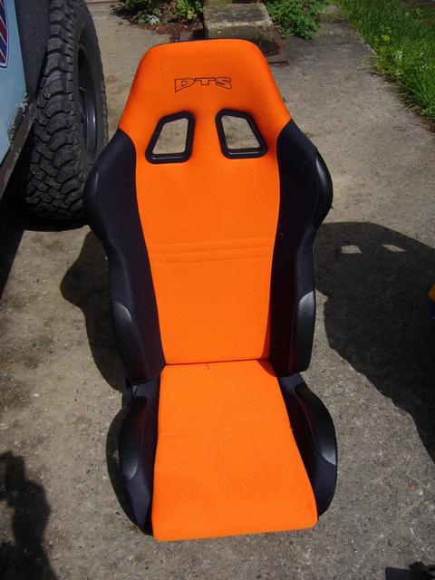

Die neuen Sitze sind da! YES

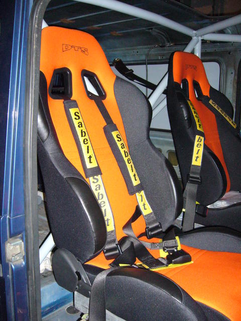

Das sind die neuen Sitze... Love it
Natürlich haben Daniel und ich die gleich unter härtesten Bedingungen getestet.
Eindeutig einsatztauglich! YES
Nur irgendwas stimmte mit dem Wagen nicht. Hau mich, ich bin der Frühling
... Olli (Huxley hier) wollte die Sitze auch gleich beschlagnahmen, keine Chance. Leider werden die wohl nicht lange in der Farbe erstrahlen. Unsicher
Der erste Sitz ist auch inzwischen eingebaut, der Beifahrersitz fehlt noch. Fotos gibts später!
