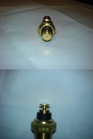

das sind nun hoffentlich meine letzten Fragen zu dem Thema.
1. Im Katalog sah es aus, als hätte der Geber einen 6.3 mm Anschluss für einen normalen Kabelschuh. Nun ist da aber so ein rundes Ding dran, mit dem kann ich gar nichts anfangen, siehe Bild unten. Was für ein Anschluss ist das? Gibts den nur von VDO? Oder löte ich mir da einfach ein Kabel dran?
2. Da mein T-Stück mitten in den Schlauch kommt muss ich ja noch Masse legen. Wie mache ich das am besten? Einfach ein Kabel von der Karosserie ans T-Stück löten?

BeitragVerfasst am: 06.05.2008 00:25:43    Titel:
So wie das aussieht, kommt da eine normale 6,3er AMP-Flachsteckhülse drauf.

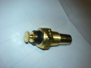

BeitragVerfasst am: 06.05.2008 00:33:04    Titel:
erstmal alles gute zum geburtstag...!!! YES Winke Winke
das wär ne idee, meinst du man kann die einfach da drüber schieben und das teil ist rund, damit die flachsteck hülse mitdrehen kann?

BeitragVerfasst am: 06.05.2008 07:45:47    Titel: Re: VDO Temperatur-Geber Anschluss
Danke schon mal für die Antworten.
LG Nico Winke Winke
Bild vom Geber:
Hi Nico,
das runde Teil ist dafür gedacht um einen Flachstecker drüberzuschieben.....(seitlich dann halt..)

BeitragVerfasst am: 06.05.2008 11:19:28    Titel: Re: VDO Temperatur-Geber Anschluss
Muri hat folgendes geschrieben:
LG Nico Winke Winke
Bild vom Geber:
Hi Nico,
