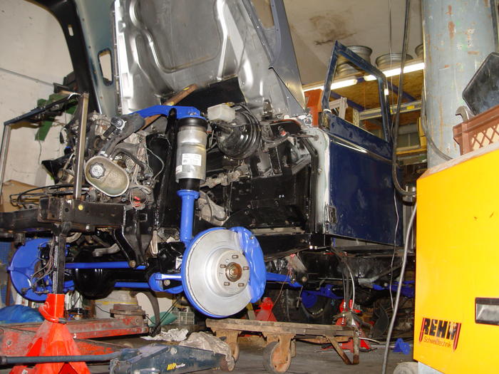

gsmix
Wohnort: Mitteldeutschland
1. Defender 90 V8 5.0 THOR
2. LR Ninety MY´87 200TDI
3. Range Rover Classic MY 77
4. ZIL 157KGD 6x6
BeitragVerfasst am: 07.05.2008 20:06:39    Titel:
Die komplette discoII Achse (auch im RR LP verbaut, beim 4,6HSE hat das HA-diff 4 Planetenräder)
is leider gute 10cm breiter als die Defenderachse. hinterachsführung über Wattgestänge und Lochkreis der Felgen 5x120.
Aber ein Umbau is grundsätzlich möglich.
Nur ein Radlagertausch an der Achse is nich ganz preiswert, dafür kann man die Bremsscheiben wechseln ohne die halbe Achse zu zerlegen.
Achse reinoperiert:
