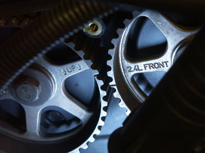

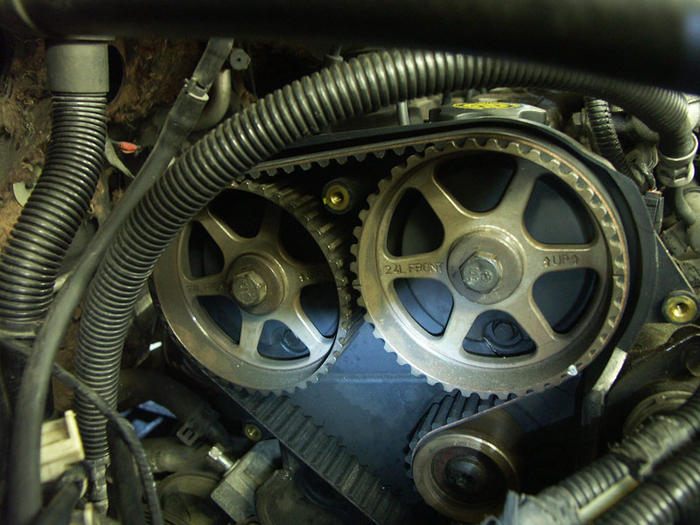

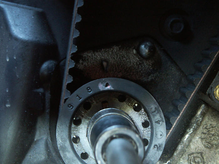

BeitragVerfasst am: 19.05.2008 21:02:45    Titel:
Und noch etwas zum beglotzen :
Kurbelwellenposition :
Nockenwellenstirnräder :
Nee, oder? (Mal davon abgesehen hat das Bild eine nette Ausstrahlung...)
Richtig :
Ja
Holger
