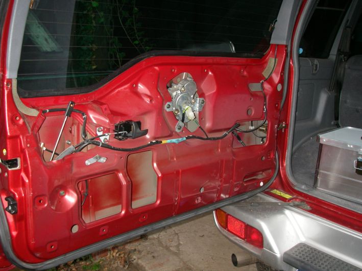

Nach ein paar Touren auf holprigen Wege klapperte es im Bereich der Hecktür wie verrückt. Nachdem sich heute auf gerader Straße bei bestimmten Bedingungen das Reserverad an der Tür aufgeschwungen hat, habe ich mal wieder die Heckklappeninnenverkleidung abgebaut, und siehe da: Ein Großteil der Schweißpunkte an der Innenseite und unten sind schon weggerüttelt.
Die Schweißpunkte in den senkrechten Sicken unter dem Scheibenwischermotor Richtung untere Türkante, die Punkte am unteren "Knick" auf der Türinneseite (in Höhe der unteren Kante der Aussparungen) und die direkt unten am Außenrahmen der Tür lösen sich auf.
Habt ihr eine gute Idee zum verstärken? Nur Nachschweißen ist vermutlich keine dauerhafte Lösung traurig

Ich probiers jetzt mal mit Nachschweißen lassen, Verlängerung der Bolzen von Aussen nach Innen und Versteifung an der Innenseite. Schaun wir mal ob es hält.

Ich hatte mit Quietschen und Klappern an/in der Hecktüre auch meine Probleme. Seit 2002 habe ich einen schweren Reservereifen (265/75-16 AT) an der Türe. Algerien machte noch keinen Ärger, aber die Wellblechpisten Lettlands sorgten für eine Wahnsinns-Geräuschkulisse.
Zuerst wurde die Ursache bei einem der drei Befestigungsbolzen für das Rad vermutet, war es vielleicht auch, denn nach einem Nachschweißen dort hatte ich lange Ruhe. Dann fing es wieder an, diesmal mit einem eher quietschenden Unterton. Ich habe die Innenverkleidung abgenommen, die Schweißpunkte waren aber alle in Ordnung. Offenbar gab es aber eine kleine Verspannung bei einem der Bleche. Wenn ich dran rüttelte, quietschte es. Ich konnte es aber nicht wirklich beheben, sondern entschied mich für den Zwei-linke-Hände-Ansatz des Akademikers: Ich schmierte ein halbes Kilo Fett zwischen die Bleche, und ein paar Tage später war das Quietschen weg- und blieb es auch. Mittlerweile fahre ich aber nur noch den kleinen Serien-Reservereifen (235/70-16) spazieren, nur im Urlaub kommt der große Reifen wieder dran.
