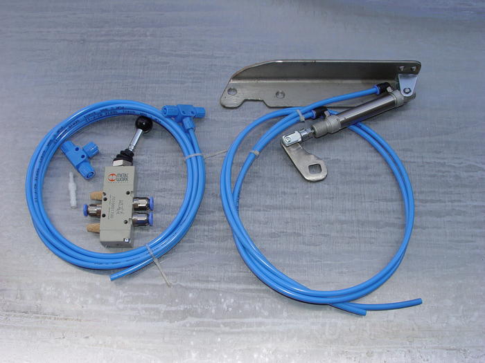

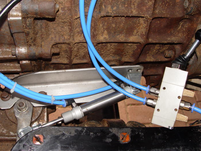

Kann man auch einfach selber professionell lösen, wenn man Druckluft an bord hat!
Schneller und präzieser kann man die sperre nicht rein-und rausmachen. Wenn drinn dann drinn und wenn raus dann raus ohne lästiges vor- und zurückrollen.
Geht in Sekundenbruchteil!

BeitragVerfasst am: 07.06.2008 17:19:10    Titel:
Coole Lösung- aber was könnte die Ursache sein?

BeitragVerfasst am: 07.06.2008 17:26:18    Titel:
funktioniert das irgendwo, reproduzierbar wirklich immer zu 100% mit dem serienhebel?
Hm wenn man alles korrekt einstellt schmiert, fettet dauerts 4 wochen wo man die sperre nich braucht und alles geht von vorne los.
War mir zu doof! Die Druckluftlösung geht übrigens auch mit Unterdruck (für kompressorlose Defender. Is aber ne etwas andere konstruktion.
