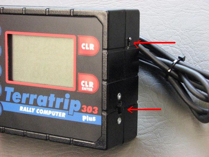

Wer kann mir beim Terratrip 303 Plus Weiterhelfen?
Es geht um die Schalter am Gehäuse Siehe Pfeil

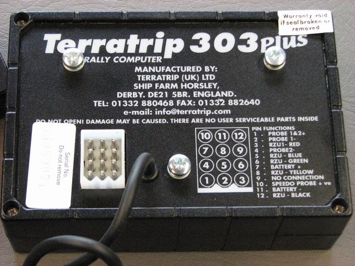

Die nächste Frage an Welchen Pin wird die Beleuchtung Angeklemmt?

Grüße Dich, die beiden Metallschalter sind einmal zum an- und ausmachen und der andere für die Beleuchtung.
(so isses bei meinem 202)
Liebe Grüße Robert

Beleuchtung bekommt der Terratrip ganz normal über das Plus Kabel.
Der Kunststoffschalter ist für die Belechtung.
Der Schalter drüber zum ein- und ausschalten.
Hast Du keine Anleitung dafür?

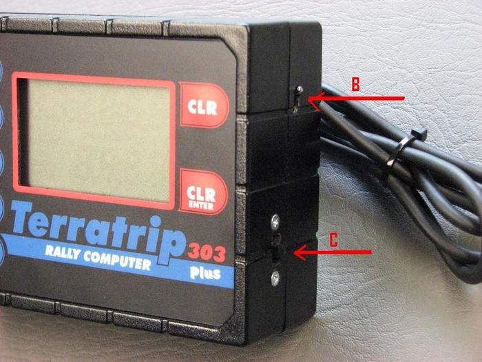

Die Schalter Funktionen eines Terratrip sind kein Geheimnis
A Beleuchtung
B Ein---Aus
C Drei Stufen Schalter / Ich kenne die Funktion
