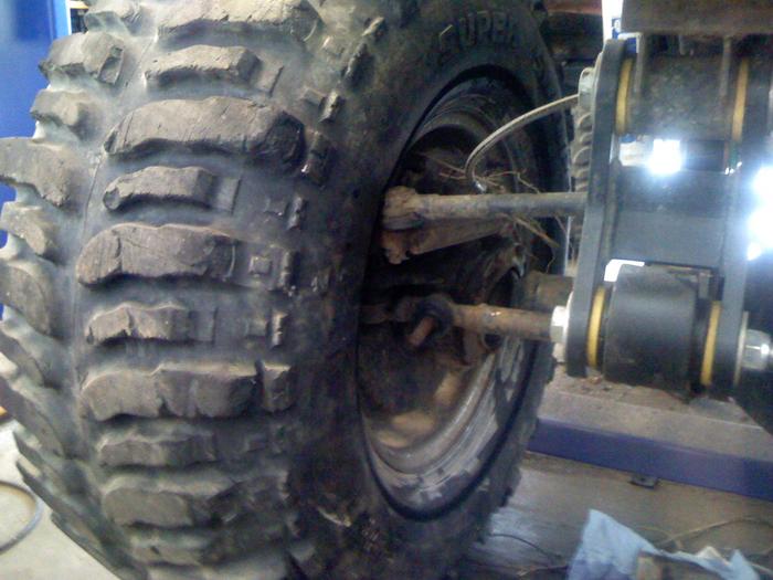

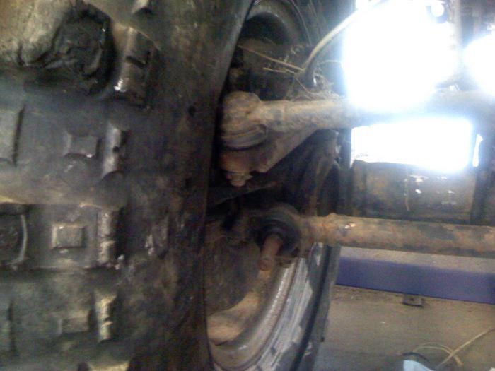

habe mir andere Reifen auf meinen Suzuki gebaut und nun festgestellt, dass der Lenkarm am Reifen Streift.
Hier mal ein Bild, dass es keine Missverständnisse gibt.
Jetzt weiß ich, dass es von MB einen Lenkarm gibt, der etwas abgewinkelt ist und genau passt. Hat jemand eine MB Artikelnummer. Waren glaube ich im 116er verbaut.
Sollte also jemand dieses Teil verbaut haben währe es super die Teilenummer durchzugeben.
Danke im voraus
Jürgen

genau passen tut der ned, eins der beiden löcher muss nachgefeilt werden
is ausm w126
A1243321220
LENKSPURHEBEL links
A1243321320
LENKSPURHEBEL rechts
beim "normalen" SPOA wird nur einer der beiden verbaut und die schubstange nach oben versetzt. würd dir aber nichts helfen.
man kann glaub ich auch beide verbauen, allerdings gehören dann spur und schubstange gekürzt
