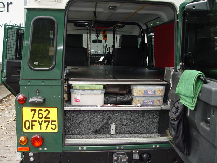

BeitragVerfasst am: 05.06.2008 07:31:51    Titel:
Die einzige Variante mit Sitzen im TD4 hab ich bisher beim Andreas ausm blacklandy gesehen.
